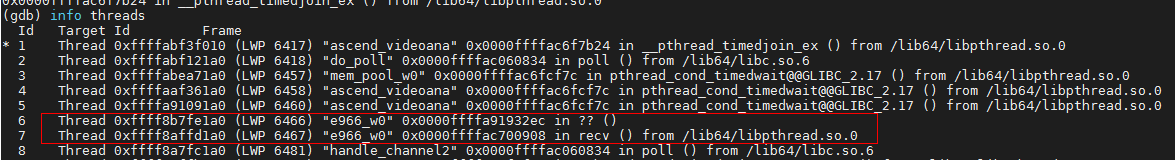

2.使用gdb查看当前业务进程的线程信息,如下图所示:
3.红框中的信息表明:引擎号为966的face_register线程还在挂起,未能退出。初步定位出原因为引擎线程无法关闭。

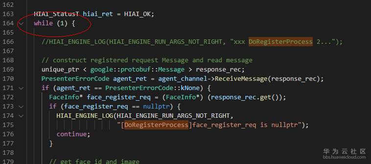

4.检视face_register.cpp代码,发现业务代码中使用了死循环来监听网络信息,导致线程一直无法退出。如下图所示:
根本原因分析:
1、face_register引擎线程中存在死循环,导致线程无法退出。从而阻塞后续析构函数的执行,内存资源无法释放,最终DestroyGraph阻塞,无法正常退出。
