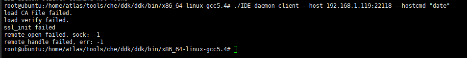

问题现象:用户在自制的Atlas200 SOC系统版上运行程序失败,在运行IDE-daemon-client命令时,发生错误,如下图所示:

  1. 查看IDE-daemon-client的log信息,即查看/var/log/syslog,得到该命令的错误信息如下如所示:1.png
  2. 根据以上的错误信息,命令运行失败的原因是SSL握手失败,SSL握手失败的原因一般有:1.时间不正确,2.证书不正确,3.协议不匹配等。逐个进行排查。在客户的Atlas200 SOC系统板上运行date命令,查看系统时间,得到如下:

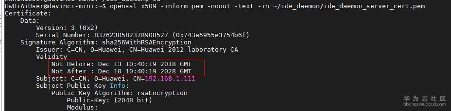

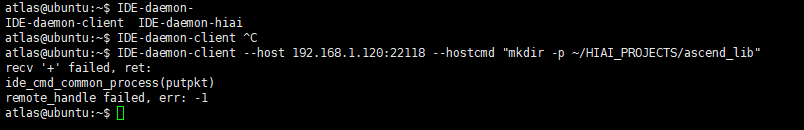

  4. 使用date命令修改系统板的时间,设置为当前时间,再次运行命令,运行加载失败,如下图所示:1.png
