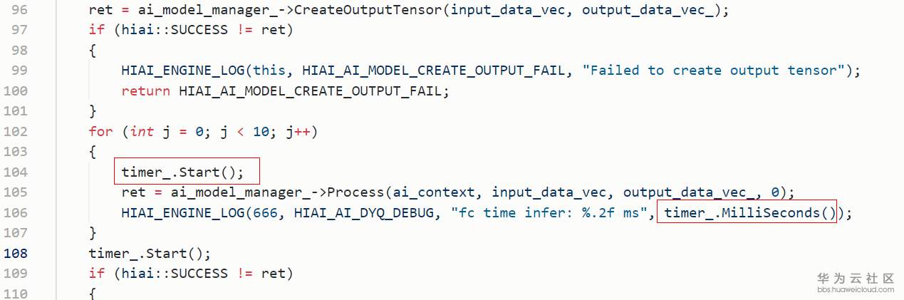

2. 在程序里面进行打点处理,以便计算模型处理时延。
图1-1 程序加点计算时延
3. 打开日志查看模型处理时间,包括模型的数据输入、推理和数据输出耗时。

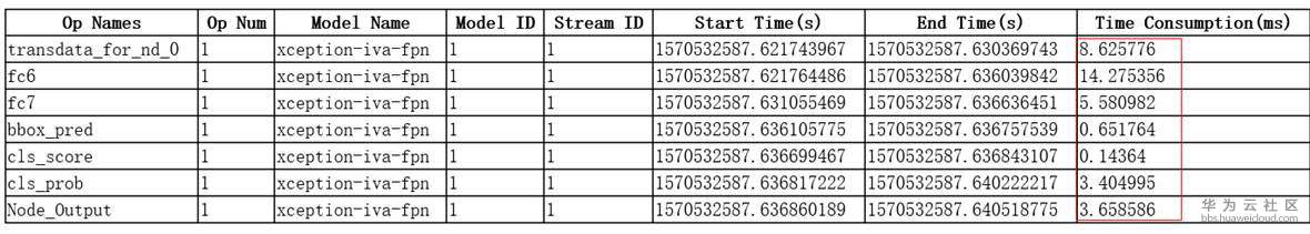

4. 通过使用profiling工具,可以查看模型的单个算子时延以及模型的数据转换时延,如下图所示,单个模型的推理时延都在20ms之内,主要耗时在于数据转换过程。
图1-2 Profiling工具显示单个算子的时延都在20ms之内
图1-3 Profiling工具显示数据转换时延530ms
5. 通过上述数据说明,百万级输入情况下,fp32转fp16,数据转换过程中耗时较多,同时模型的C通道是128,导致无法使用ai core进行加速。
