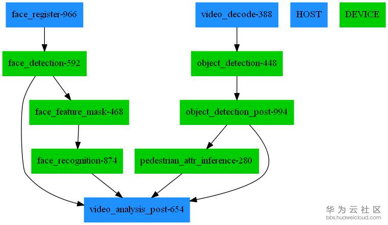

问题现象:客户在运行视频分析业务时,业务流程如下图:
当执行人脸登记业务时,即上图中的左边支路,会使得device侧程序core dump。

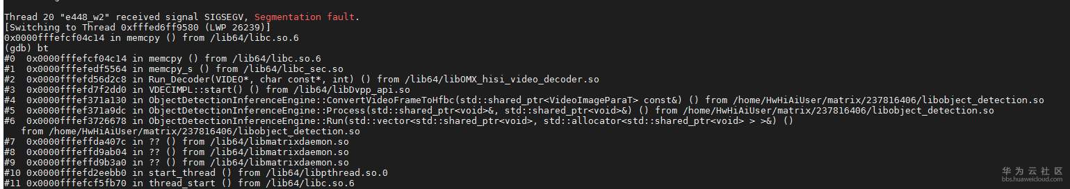

1.通过gdb调试,确定core dump发生于视频流解码处:如下图所示:
