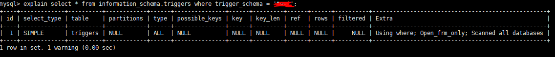

SELECT TRIGGER_NAME FROM information_schema.TRIGGERS WHERE TRIGGER_SCHEMA = '****';
这个sql用于查询每个库下面的所有触发器(其他对象的查询sql也有这个问题),我们发现这个sql执行了超过5分钟,这个结果令我们很意外。因为理论上而言只查询一个库下面的所有触发器,怎么会这么慢呢?explain这个sql我们发现:
Extra中表示Scanned all databases!!!这意味着虽然我们只是在查询一个库下面的触发器,但是其实它会扫描所有库对应的frm文件。DEBUG了一下mysql的源码,我们发现虽然只是查询了一个库下面的trigger,但是由于information_schema.triggers表里面并不是一张物理表,导致每次查询都会去打开所有的frm文件,我们知道frm文件是用来存放mysql元数据信息的物理文件,对于用户这个表数量,可想而知这个会对用户的源库IO造成多大的影响,即使有buffer pool也扛不住这么多表的缓存。更关键的是,用户有2000个库,也就是说单就查询trigger这一个对象,我们就需要耗费2000*5=10000分钟的时间,迁移性能可想而知。

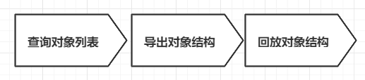

为了满足客户的迁移时间需求,我们统计了各个阶段DRS内核的工作时间,大致分为下面几个阶段:
这三个阶段的执行顺序是串行执行的,其中查询对象列表花了共计1个小时,导出对象结构共计10个小时,回放共计8个小时,总计19个小时。这个结果远远超出了客户的预期,为了解决这个问题,我们对整个迁移流程进行了重新梳理,发现有以下2个改进点:

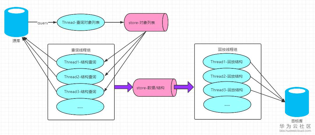

有了上面的分析,结合OOM问题和查询时间优化的思路,我们有了以下的设计:
上面图略去了数据的回放模型,主要突出了结构的回放,同时在两个store中加入了内存控制,防止出现OOM问题
