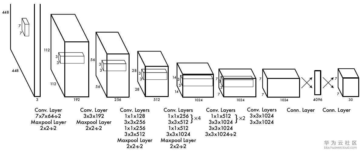

YOLO首先直接对输入图像进行简单的区域划分(例如7×7),在训练时,每个ground truth的中心所在的区域单元(cell)生成特定个(一个超参)bounding box学习这个ground truth的标签(类别,位置,框大小);在推理时,每个cell再生成相同个预测结果(类别,框大小,预测中心落在这个cell的目标),然后根据设定阈值和NMS对这些预测结果进行去除无关和冗余项。为什么说YOLO的核心思想是回归呢?因为不论是在训练时还是在推理时,YOLO都是在对ground truth/prediction的学习/预测的回归(包括类别概率和定位信息)。
网络结构:

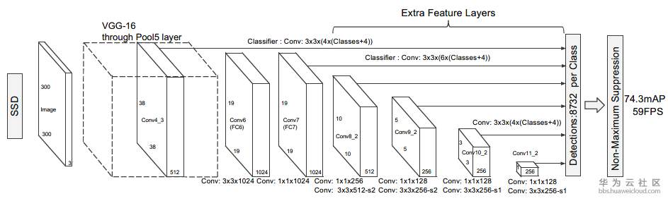

  • SSD(Single Shot Multibox Detector)
YOLO因为去掉了区域提名环节,只对划分的cell进行回归而导致定位精度大幅下降,针对这一点,SSD在吸收了YOLO回归的核心思想的基础上,参考借鉴了Faster R-CNN提出的RPN中的锚框(anchor)思想,引入了先验框(prior box),也就是在特征图上的每个点生成固定个包括类别概率和定位信息的预测结果,然后再经阈值过滤和NMS处理去除无效和冗余项。需要注意的是,SSD对多个尺度的特征图做了预测,而不只是最后一层。另外,SSD使用卷积层——而不是YOLO使用的全连接层——来提取检测结果,节省了大量参数。SSD的检测精读明显好于YOLO,同时保持了实时的特点。
网络结构:

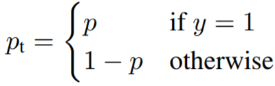

基于此,RetinaNet提出了文中最为关键的Focal Loss。FL的公式如下:
其中image.png,image.png是控制正负样本影响权重的超参数,image.png,image.png是控制难易样本影响权重的超参数。
