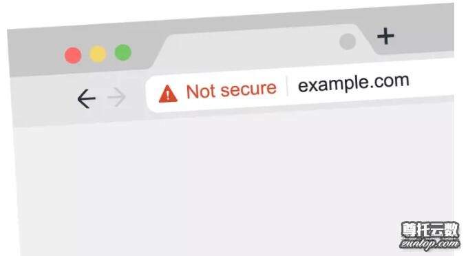

        为什么浏览器会提示网站“不安全”?从浏览器的“不安全”提示来详细了解https与SSL证书        我们打开很多http网站时候,会看到浏览器提示“不安全”,而打开https网站却没有这个提示,这是为什么呢?当用户访问网站时遇到浏览器展示“不安全”标识,大部分的用户将会提升警惕,甚至有人会认为这是一个不合法的站点,这对于企业网站影响更大,对于企业形象及网上业务开展都有影响。可见,浏览器对HTTP站点发出的“不安全”标识将会大大降低客户端的用户体验。

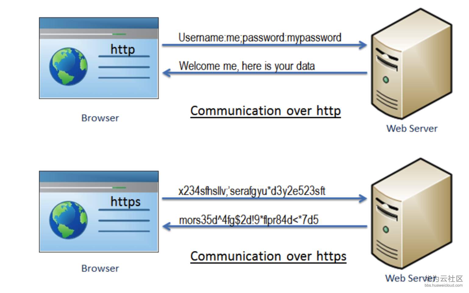

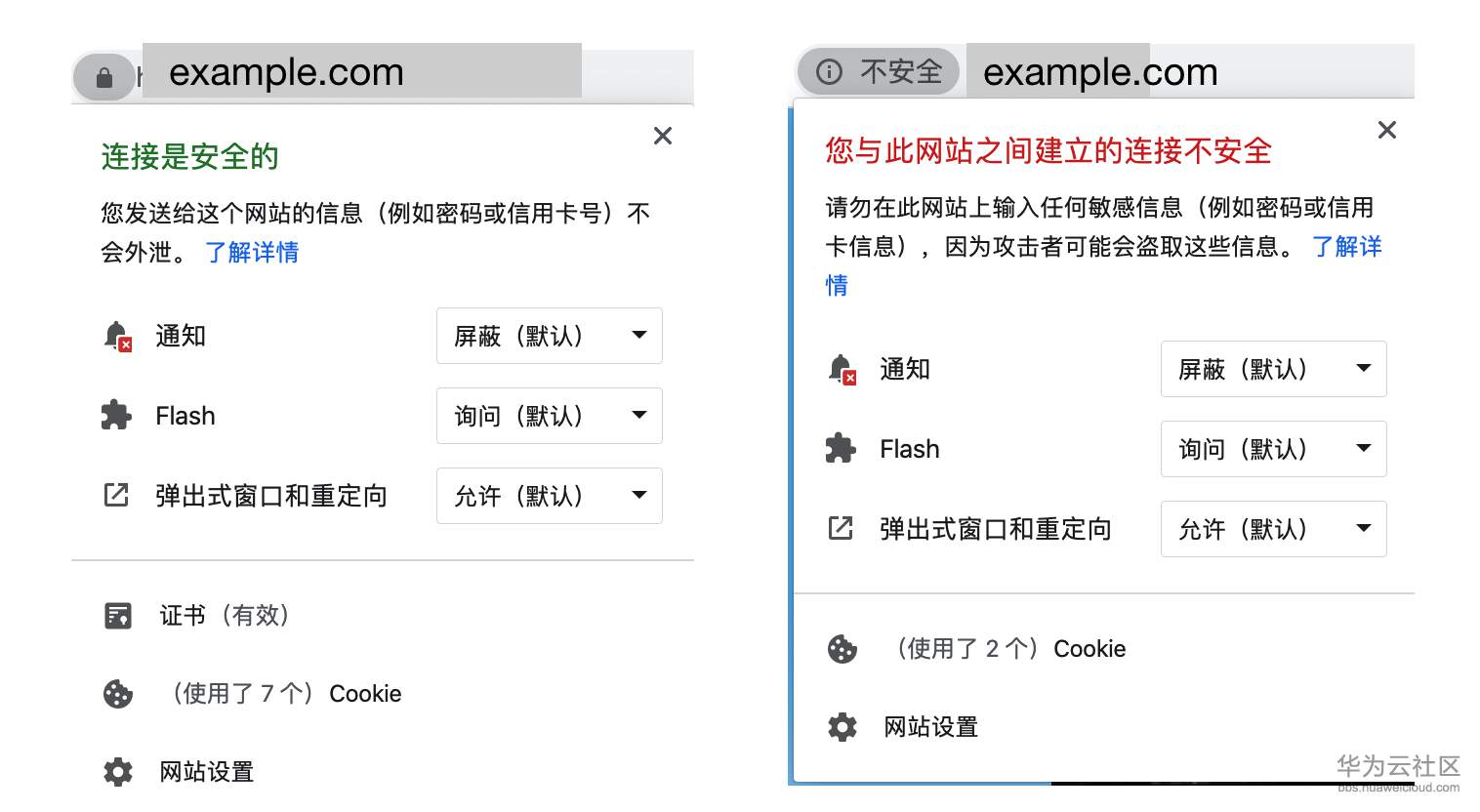

有了上面三个关键指标的保证,用户就可以和服务器进行安全的交换信息了。那么,既然你说了 HTTPS 的种种好处,那么我怎么知道网站是用 HTTPS 的还是 HTTP 的呢?给你两幅图应该就可以解释了。

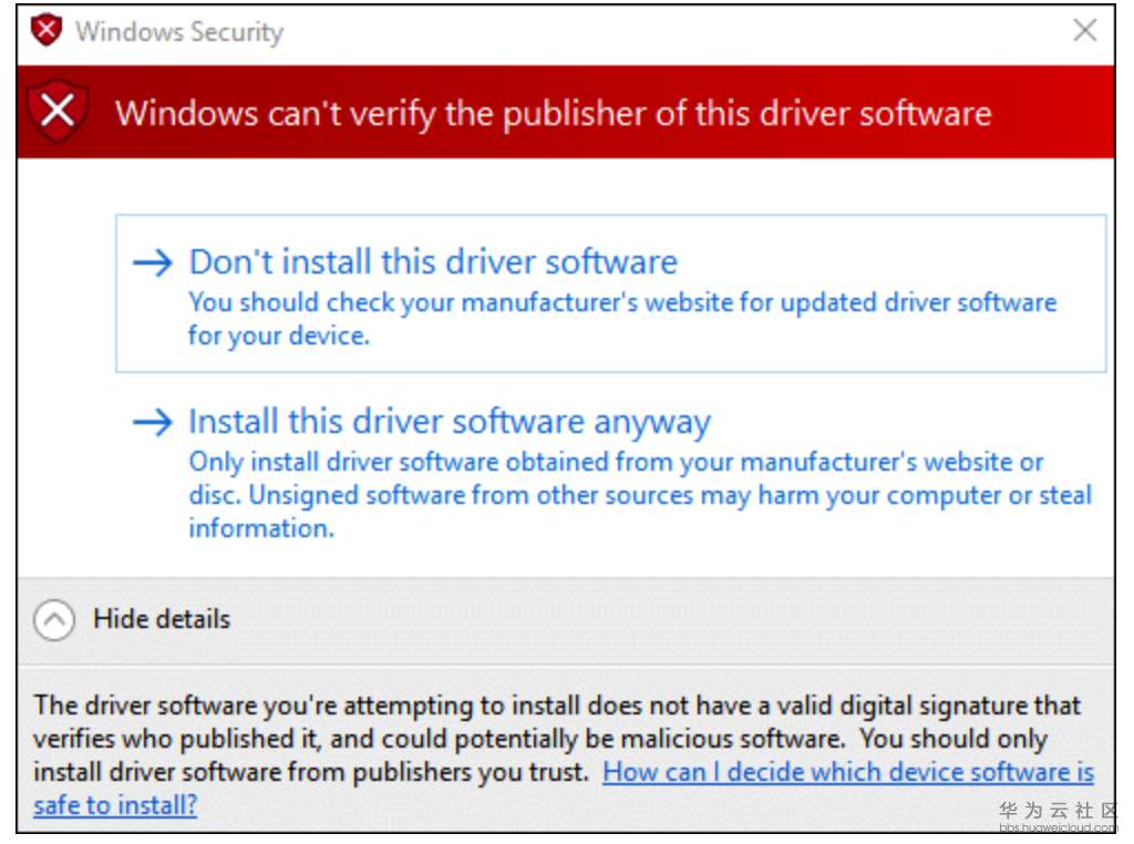

  • 代码签名:它指的是使用数字证书对软件应用程序进行签名以安全分发和安装的过程。
通过使用由知名公共证书颁发机构(例如SSL.com)颁发的证书对软件进行数字签名,开发人员可以向最终用户保证他们希望安装的软件是由已知且受信任的开发人员发布;并且签名后未被篡改或损害。

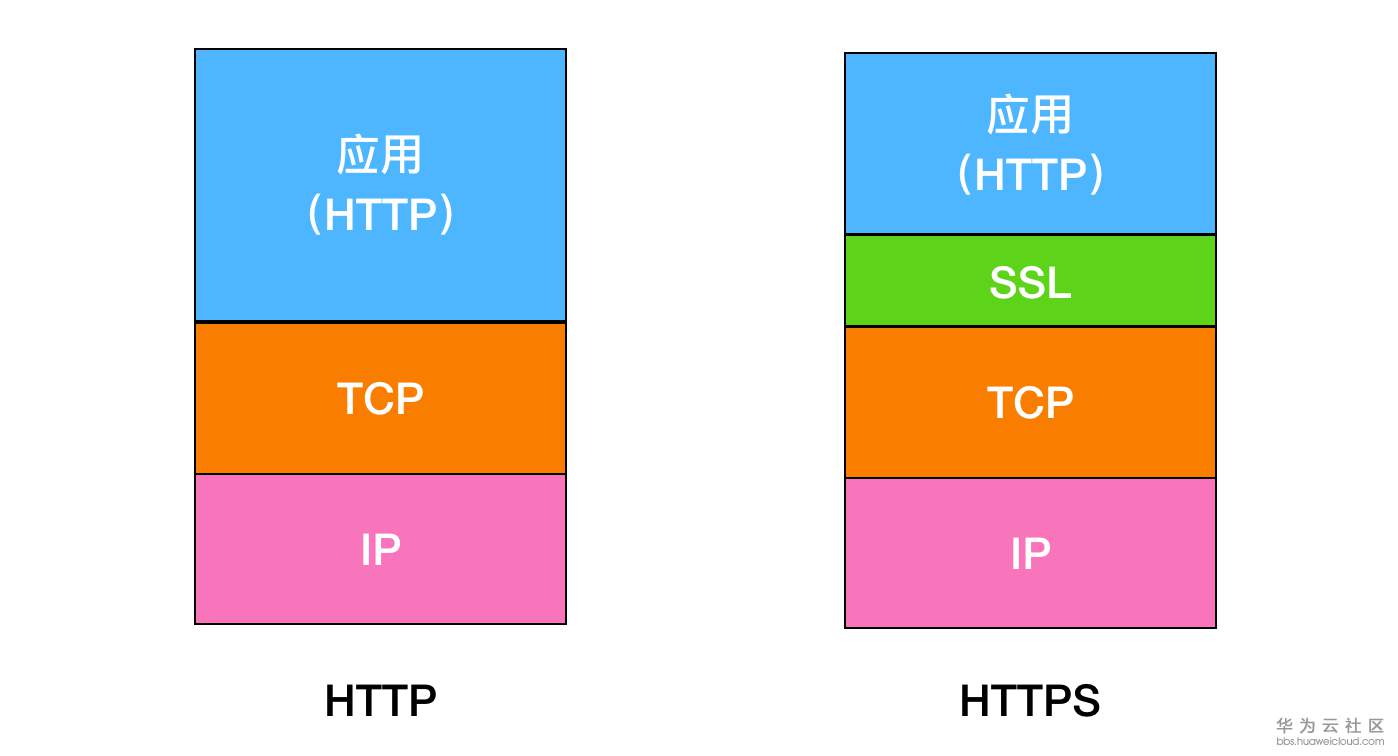

HTTPS 并不是一项新的应用层协议,只是 HTTP 通信接口部分由 SSL 和 TLS 替代而已。通常情况下,HTTP 会先直接和 TCP 进行通信。在使用 SSL 的 HTTPS 后,则会先演变为和 SSL 进行通信,然后再由 SSL 和 TCP 进行通信。也就是说,HTTPS 就是身披了一层 SSL 的 HTTP。
SSL 是一个独立的协议,不只有 HTTP 可以使用,其他应用层协议也可以使用,比如 SMTP(电子邮件协议)、Telnet(远程登录协议) 等都可以使用。

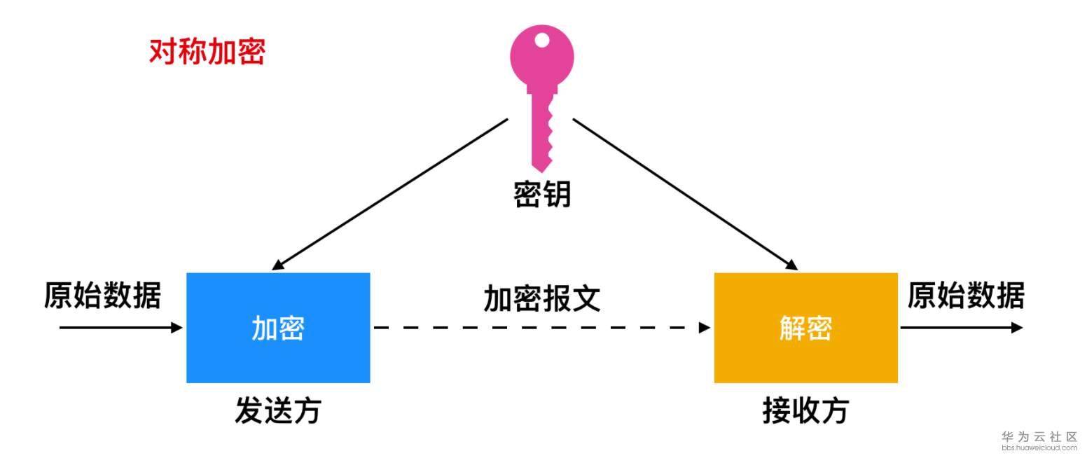

对称加密(Symmetrical Encryption)顾名思义就是指加密和解密时使用的密钥都是同样的密钥。只要保证了密钥的安全性,那么整个通信过程也就是具有了机密性。

我们上面谈到了对称加密,对称加密的加密方和解密方都使用同一个密钥,也就是说,加密方必须对原始数据进行加密,然后再把密钥交给解密方进行解密,然后才能解密数据,这就会造成什么问题?这就好比《小兵张嘎》去送信(信已经被加密过),但是嘎子还拿着解密的密码,那嘎子要是在途中被鬼子发现了,那这信可就是被完全的暴露了。所以,对称加密存在风险。

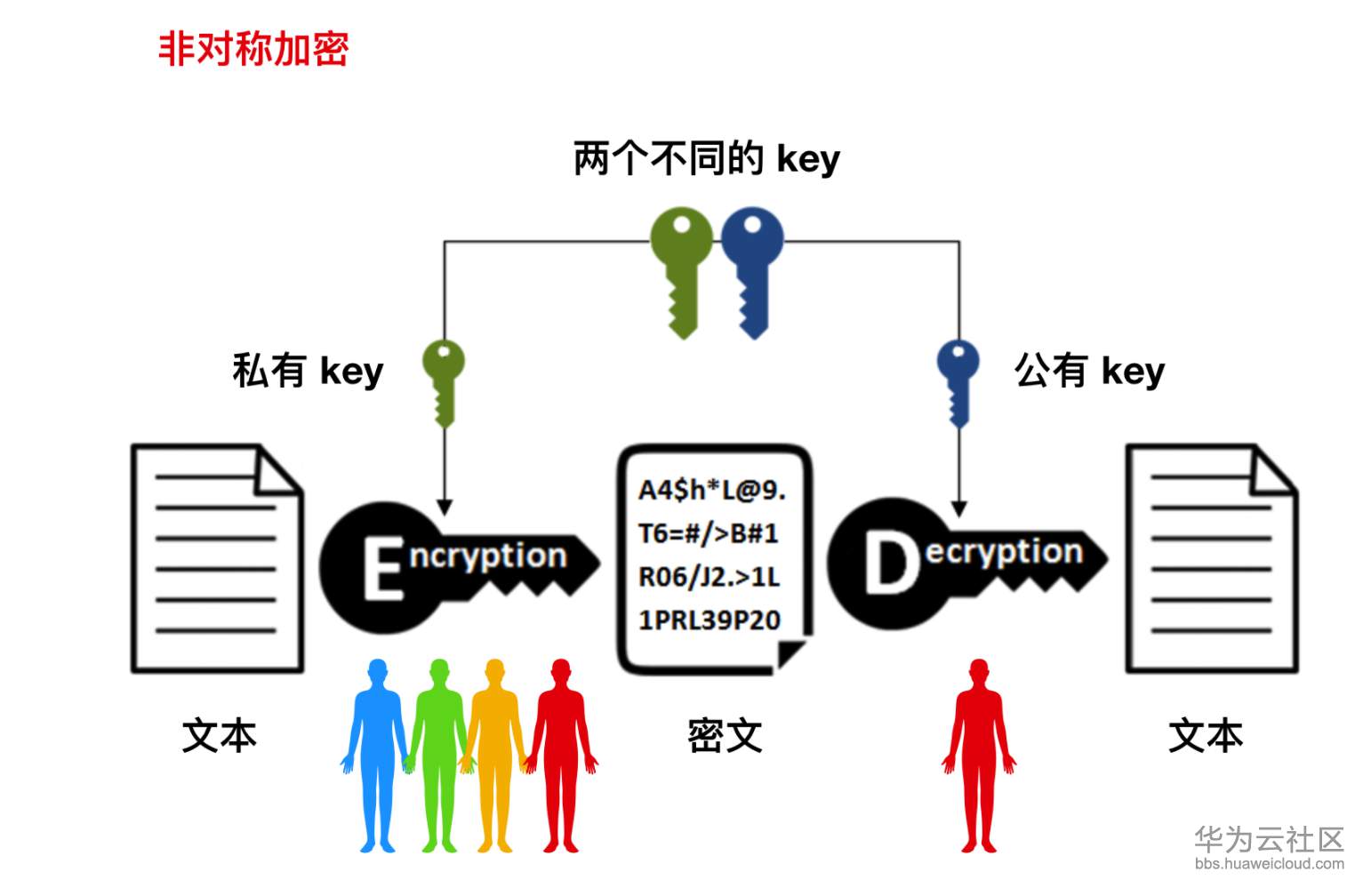

非对称加密非对称加密(Asymmetrical Encryption) 也被称为公钥加密,相对于对称加密来说,非对称加密是一种新的改良加密方式。密钥通过网络传输交换,它能够确保及时密钥被拦截,也不会暴露数据信息。非对称加密中有两个密钥,一个是公钥,一个是私钥,公钥进行加密,私钥进行解密。公开密钥可供任何人使用,私钥只有你自己能够知道。
使用公钥加密的文本只能使用私钥解密,同时,使用私钥加密的文本也可以使用公钥解密。公钥不需要具有安全性,因为公钥需要在网络间进行传输,非对称加密可以解决密钥交换的问题。网站保管私钥,在网上任意分发公钥,你想要登录网站只要用公钥加密就行了,密文只能由私钥持有者才能解密。而黑客因为没有私钥,所以就无法破解密文。
非对称加密算法的设计要比对称算法难得多(我们不会探讨具体的加密方式),常见的比如 DH、DSA、RSA、ECC 等。
其中 RSA 加密算法是最重要的、最出名的一个了。例如 DHE_RSA_CAMELLIA128_GCM_SHA256。它的安全性基于 整数分解,使用两个超大素数的乘积作为生成密钥的材料,想要从公钥推算出私钥是非常困难的。
ECC(Elliptic Curve Cryptography)也是非对称加密算法的一种,它基于椭圆曲线离散对数的数学难题,使用特定的曲线方程和基点生成公钥和私钥, ECDHE 用于密钥交换,ECDSA 用于数字签名。

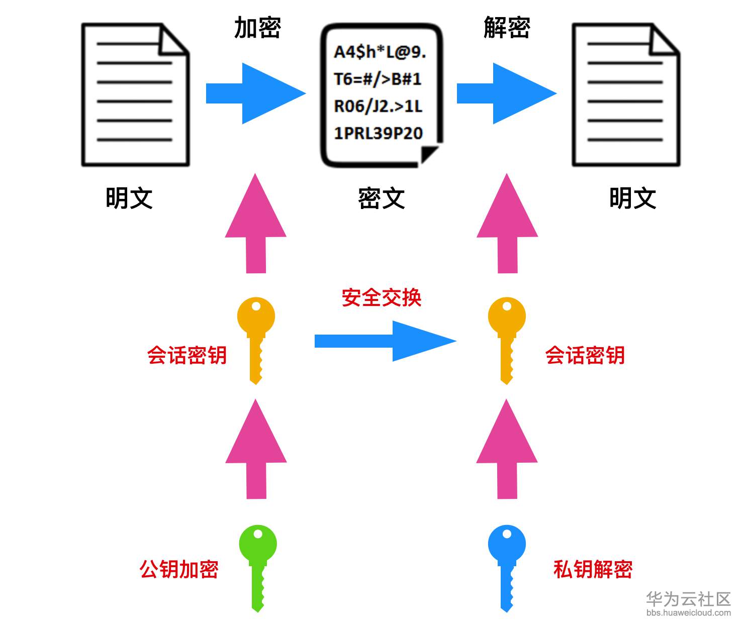

TLS 是使用对称加密和非对称加密 的混合加密方式来实现机密性。
混合加密RSA 的运算速度非常慢,而 AES 的加密速度比较快,而 TLS 正是使用了这种混合加密方式。在通信刚开始的时候使用非对称算法,比如 RSA、ECDHE ,首先解决密钥交换的问题。然后用随机数产生对称算法使用的会话密钥(session key),再用公钥加密。对方拿到密文后用私钥解密,取出会话密钥。这样,双方就实现了对称密钥的安全交换。

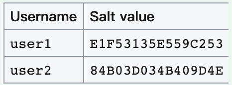

什么是加盐?在密码学中,盐就是一项随机数据,用作哈希数据,密码或密码的单向函数的附加输入。盐用于保护存储中的密码。例如
什么是单向?就是在说这种算法没有密钥可以进行解密,只能进行单向加密,加密后的数据无法解密,不能逆推出原文。

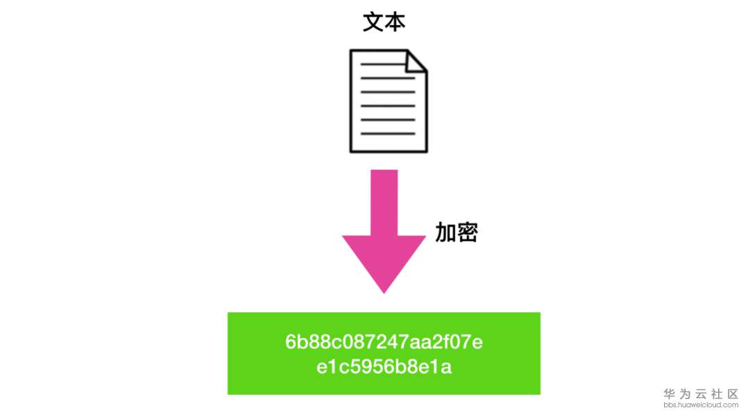

我们再回到摘要算法的讨论上来,其实你可以把摘要算法理解成一种特殊的压缩算法,它能够把任意长度的数据压缩成一种固定长度的字符串,这就好像是给数据加了一把锁。
除了常用的 MD5 是加密算法外,SHA-1(Secure Hash Algorithm 1) 也是一种常用的加密算法,不过 SHA-1 也是不安全的加密算法,在 TLS 里面被禁止使用。目前 TLS 推荐使用的是 SHA-1 的后继者:SHA-2。
SHA-2 的全称是Secure Hash Algorithm 2 ,它在 2001 年被推出,它在 SHA-1 的基础上做了重大的修改,SHA-2 系列包含六个哈希函数,其摘要(哈希值)分别为 224、256、384 或 512 位:SHA-224, SHA-256, SHA-384, SHA-512。分别能够生成 28 字节、32 字节、48 字节、64 字节的摘要。
有了 SHA-2 的保护,就能够实现数据的完整性,哪怕你在文件中改变一个标点符号,增加一个空格,生成的文件摘要也会完全不同,不过 SHA-2 是基于明文的加密方式,还是不够安全,那应该用什么呢?

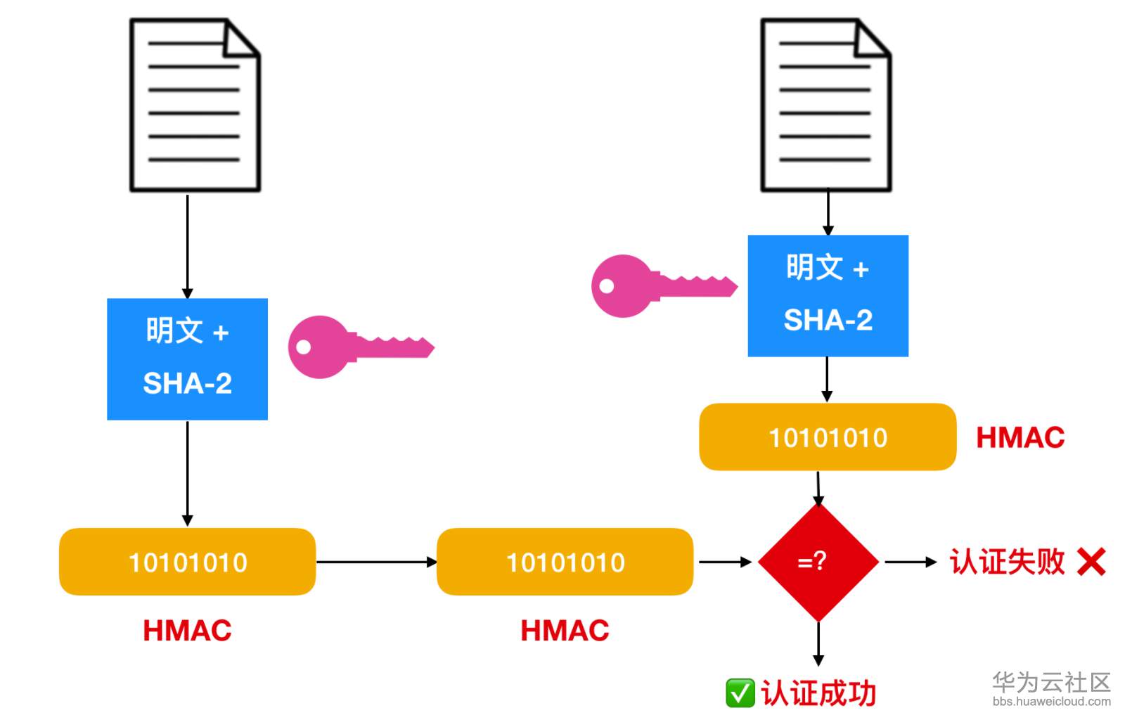

安全性更高的加密方式是使用 HMAC,在理解什么是 HMAC 前,你需要先知道一下什么是 MAC。
MAC 的全称是message authentication code,它通过 MAC 算法从消息和密钥生成,MAC 值允许验证者(也拥有秘密密钥)检测到消息内容的任何更改,从而保护了消息的数据完整性。
HMAC 是 MAC 更进一步的拓展,它是使用 MAC 值 + Hash 值的组合方式,HMAC 的计算中可以使用任何加密哈希函数,例如 SHA-256 等。

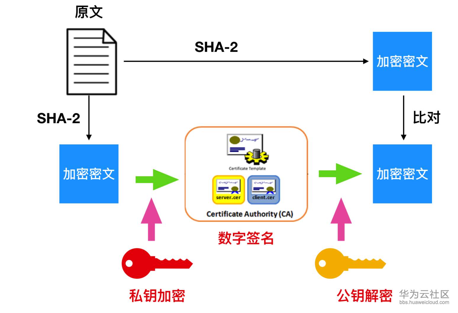

认证如何确定你自己的唯一性呢?我们在上面的叙述过程中出现过公钥加密,私钥解密的这个概念。提到的私钥只有你一个人所有,能够辨别唯一性,所以我们可以把顺序调换一下,变成私钥加密,公钥解密。使用私钥再加上摘要算法,就能够实现数字签名,从而实现认证。
到现在,综合使用对称加密、非对称加密和摘要算法,我们已经实现了加密、数据认证、认证,那么是不是就安全了呢?非也,这里还存在一个数字签名的认证问题。因为私钥是是自己的,公钥是谁都可以发布,所以必须发布经过认证的公钥,才能解决公钥的信任问题。

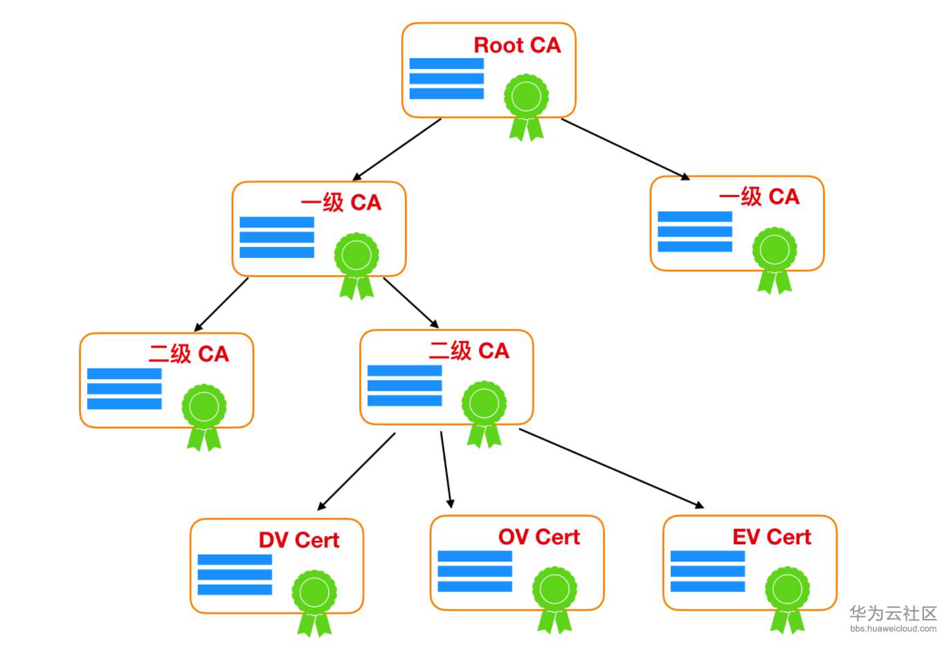

所以引入了 CA,CA 的全称是 Certificate Authority,证书认证机构,你必须让 CA 颁布具有认证过的公钥,才能解决公钥的信任问题。
全世界具有认证的 CA 就几家,分别颁布了 DV、OV、EV 三种,区别在于可信程度。DV 是最低的,只是域名级别的可信,EV 是最高的,经过了法律和审计的严格核查,可以证明网站拥有者的身份(在浏览器地址栏会显示出公司的名字,例如 Apple、GitHub 的网站)。不同的信任等级的机构一起形成了层级关系。

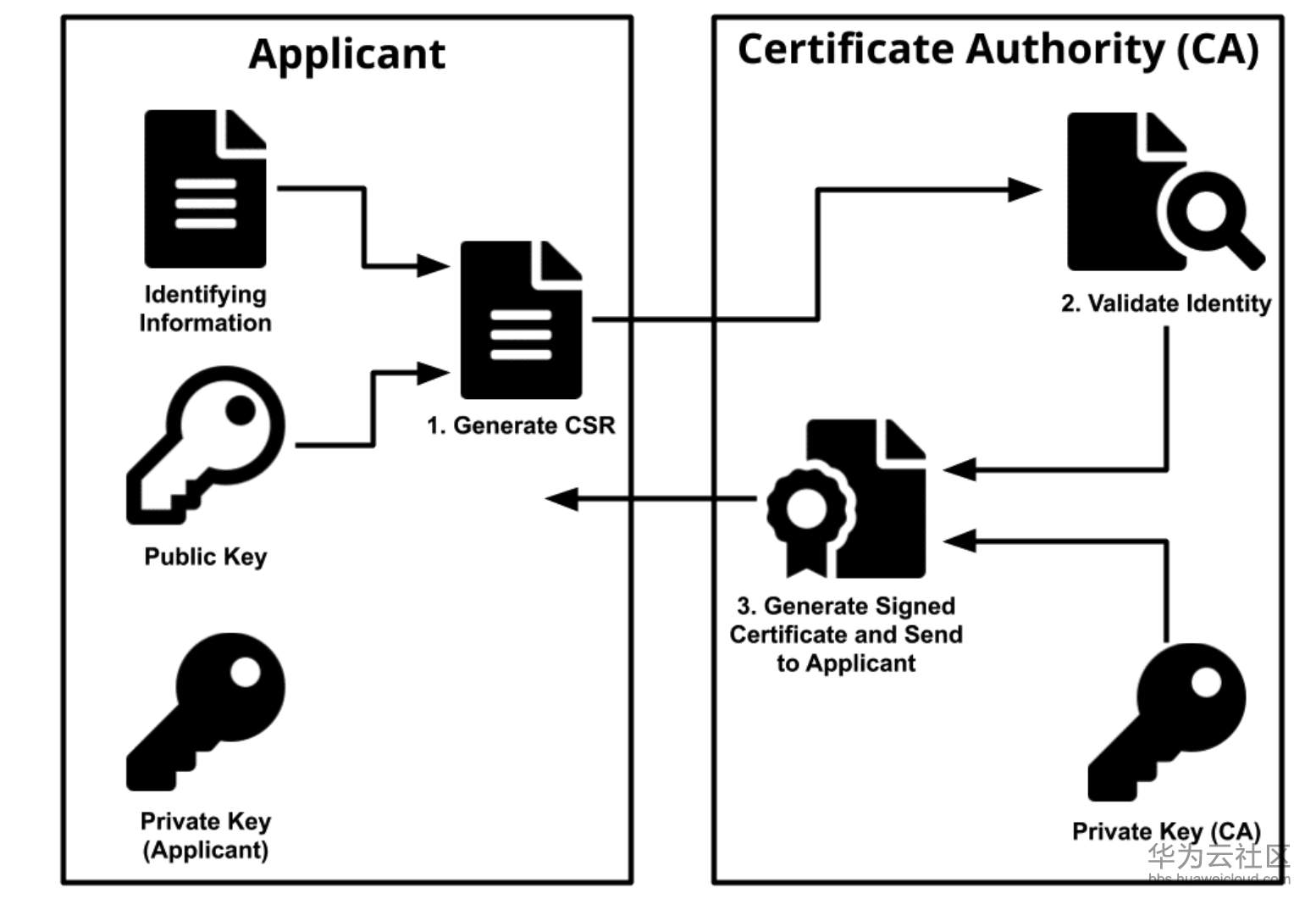

通常情况下,数字证书的申请人将生成由私钥和公钥以及证书签名请求(CSR)组成的密钥对。CSR是一个编码的文本文件,其中包含公钥和其他将包含在证书中的信息(例如域名,组织,电子邮件地址等)。密钥对和 CSR生成通常在将要安装证书的服务器上完成,并且 CSR 中包含的信息类型取决于证书的验证级别。与公钥不同,申请人的私钥是安全的,永远不要向 CA(或其他任何人)展示。
生成 CSR 后,申请人将其发送给 CA,CA 会验证其包含的信息是否正确,如果正确,则使用颁发的私钥对证书进行数字签名,然后将其发送给申请人。
