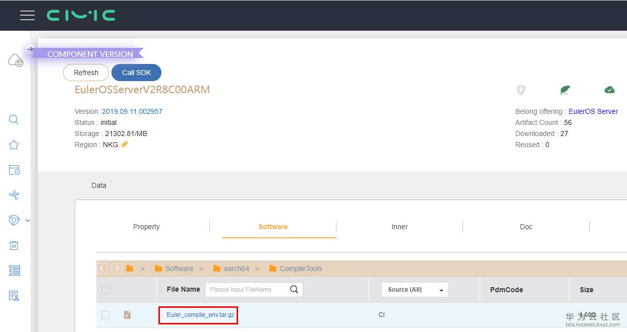

1. 这里采用Euler编译环境方式,先下载Euler_compile_env.tar.gz。外部联系华为技术支持提供。内部推荐在CMC上对应版本下载,wget会很慢。
这里以EulerOS Server V200R008C00B380 版本为例:
https://cmc-szv.clouddragon.huawei.cn/cmcversion/index/componentVersionView?deltaId=14525855

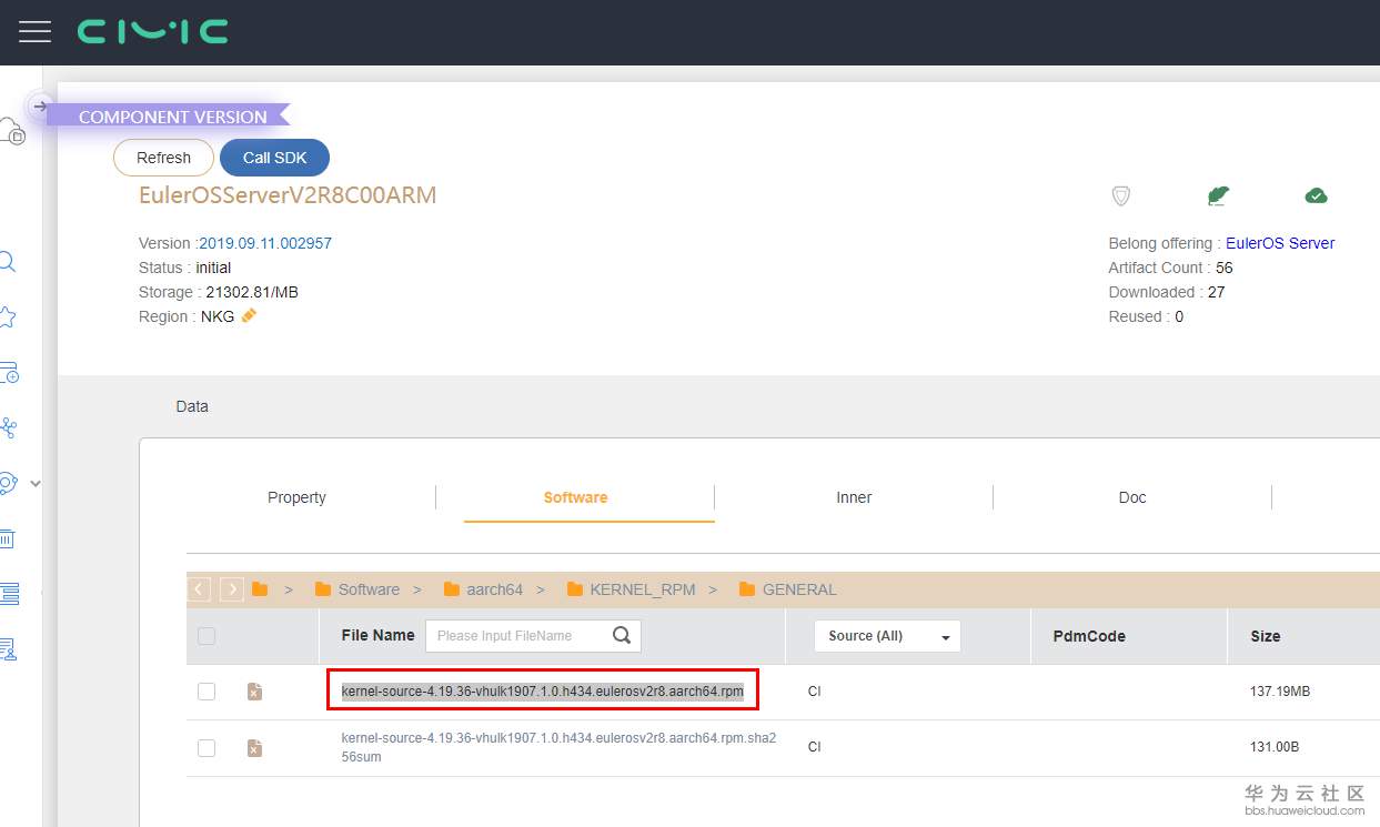

同时下载kernel源码包kernel-source-4.19.36-vhulk1907.1.0.h434.eulerosv2r8.aarch64.rpm,里面是发布的内核源码。

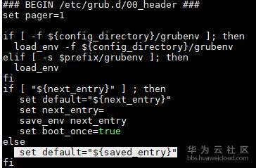

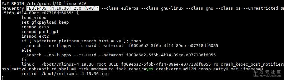

vi /boot/efi/EFI/euleros/grub.cfg
要检查刚安装的内核是不是系统优先启动的,如果不是要设置成优先启动。一般来说是默认启动,新安装的内核信息会放在第一个:
可以强行启动内核的序号,如修改:set default=“0”【注意:测试完成要改回原样】
