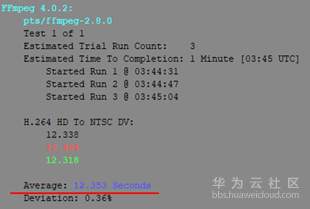

这个时候就会出结果:

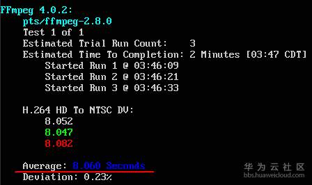

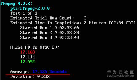

ARM的跑分性能一般般。不过我们要把价格因素考虑进去。
都是4U8G,X86是1.3元/小时,ARM是0.8元/小时。
下图是相同规格的X86的:
