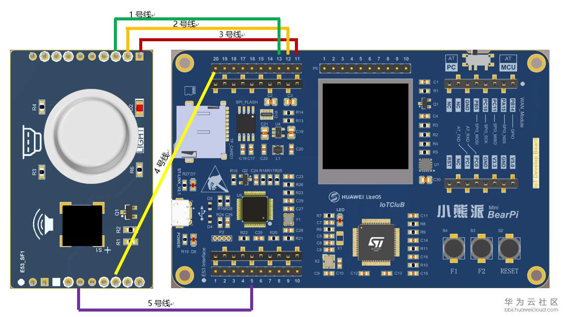

将烟雾扩展板用杜邦线接到小熊派开发板上,如图所示:
备注:1号线连接13号口,2号线连接12号口,3号线连接11号口,4号线连接20号口,5号线连接5号口;

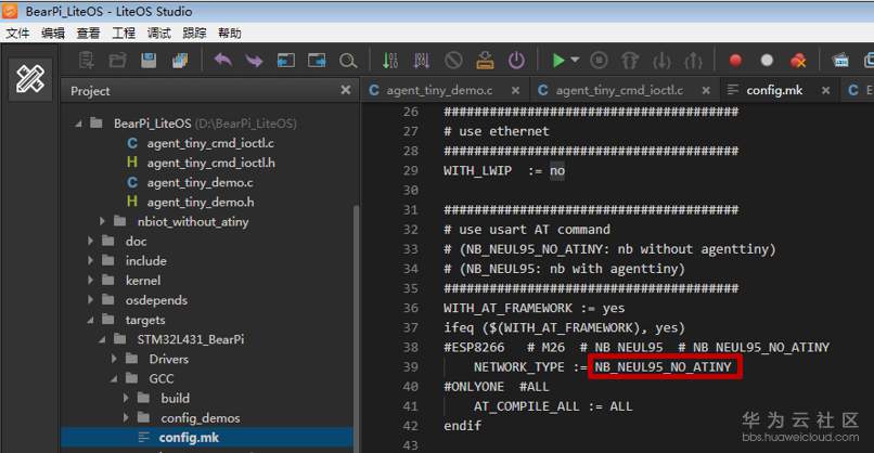

打开“config.mk”文件,修改通信方式“NETWORK_TYPE”为NB-IoT通信方式“NB_NEUL95_NO_ATINY”,点击“保存”;

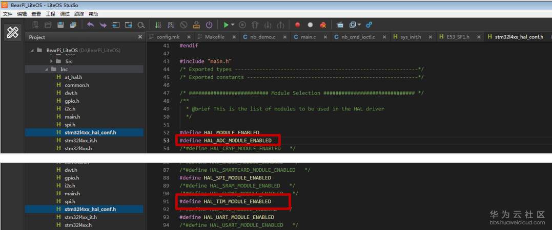

打开“stm32l4xx_hal_conf.h”文件,打开“HAL_ADC_MODULE_ENABLED”和“HAL_TIM_MODULE_ENABLED”的宏定义的注释;

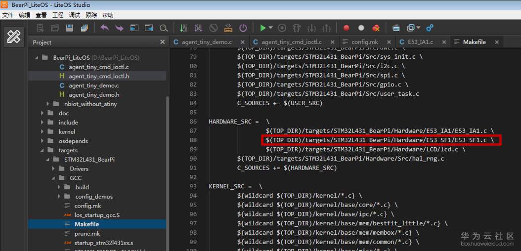

在“Makefile”文件中,添加移植智慧烟感传感器E53_SF1的代码;
$(TOP_DIR)/targets/STM32L431_BearPi/Hardware/E53_SF1/E53_SF1.c \

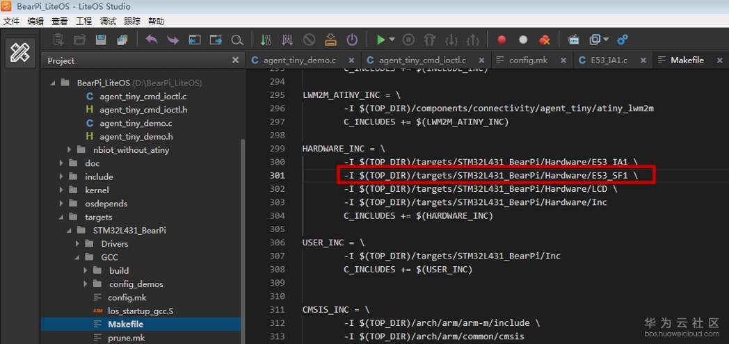

在“Makefile”文件中,添加移植智慧烟感传感器头文件的代码,点击“保存”;
-I $(TOP_DIR)/targets/STM32L431_BearPi/Hardware/E53_SF1 \

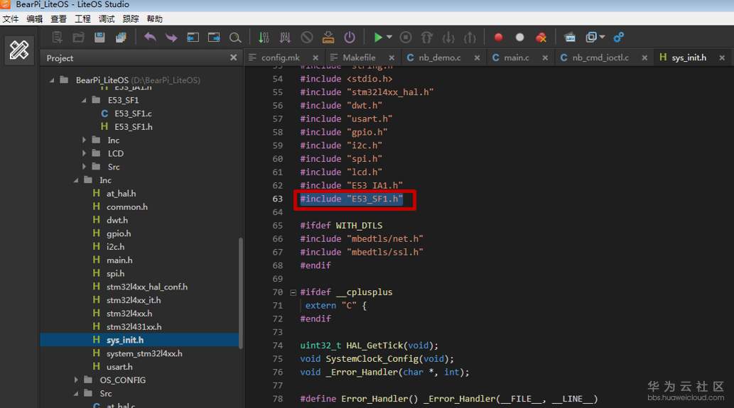

打开“sys_init.h”,在“sys_init.h”文件中,添加引用智慧烟感驱动的头文件,点击“保存”;
#include "E53_SF1.h"

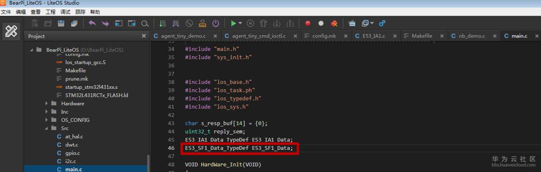

在“main.c”文件中,添加烟感传感器读取数据的变量定义,点击“保存”;
E53_SF1_Data_TypeDef E53_SF1_Data;

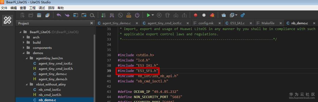

在“nb_demo.c”文件中,添加智慧烟感驱动的头文件;

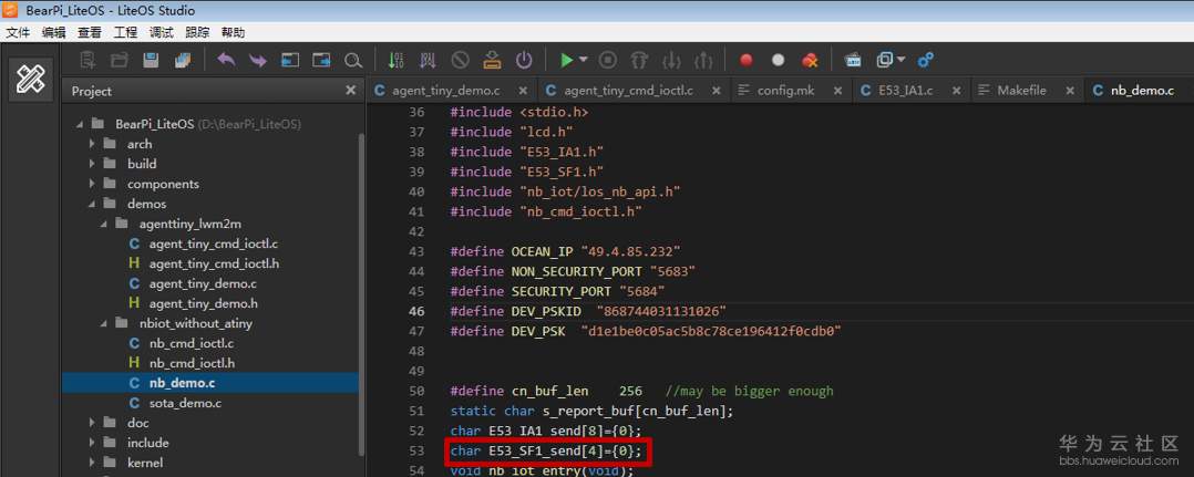

在“nb_demo.c”文件中,添加烟感数据发送数组定义;
char E53_SF1_send[4]={0};

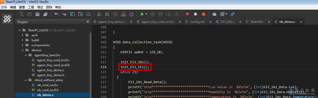

在“nb_demo.c”的数据收集任务中,添加初始化烟感传感器的代码;
Init_E53_SF1();

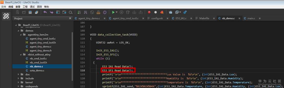

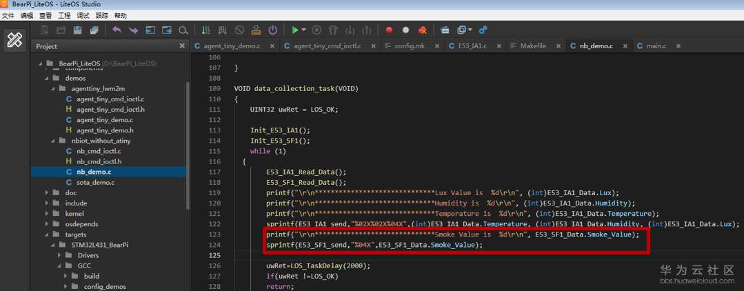

在“nb_demo.c”的数据收集任务中,添加读取烟感传感器数据的代码;
E53_SF1_Read_Data();
在“nb_demo.c”的数据收集任务中,添加打印烟感传感器数据的代码,并将读取到的数据复制到发送数据变量中;
printf("\r\n******************************Smoke Value is  %d\r\n", E53_SF1_Data.Smoke_Value);
        sprintf(E53_SF1_send,"%04X",E53_SF1_Data.Smoke_Value);

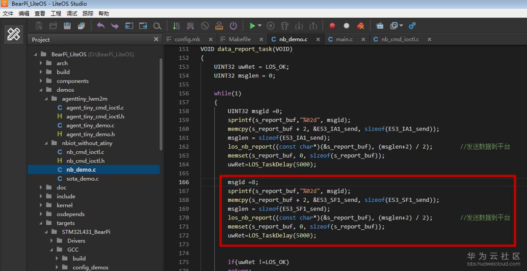

在“nb_demo.c”的数据上报任务中, 添加发送烟感数据上报的代码,点击“保存”;
msgid =8;
sprintf(s_report_buf,"%02d", msgid);
memcpy(s_report_buf + 2, &E53_SF1_send, sizeof(E53_SF1_send));
msglen = sizeof(E53_SF1_send);
los_nb_report((const char*)(&s_report_buf), (msglen+2) / 2);//发送数据到平台
memset(s_report_buf, 0, sizeof(s_report_buf));
uwRet=LOS_TaskDelay(5000);

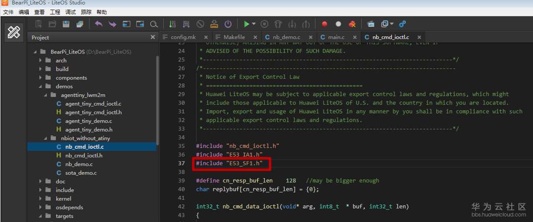

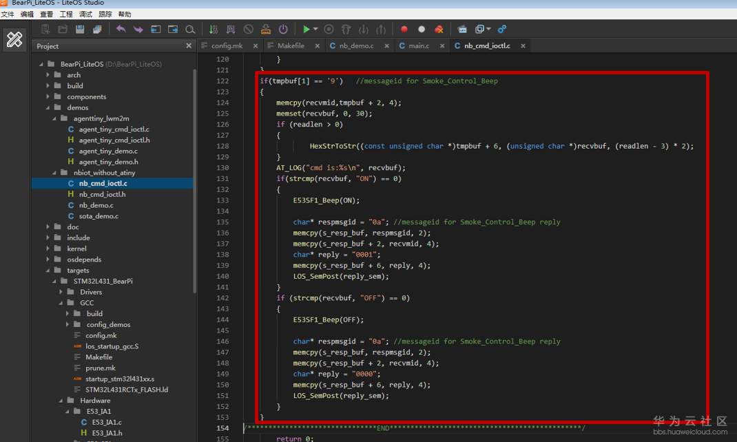

打开“nb_cmd_ioctl.c”文件,在“nb_cmd_ioctl.c”中添加智慧烟感传感器驱动头文件;
在“nb_cmd_data_ioctl”函数中,添加处理蜂鸣报警器命令的代码;
if(tmpbuf[1] == '9')   //messageid for Smoke_Control_Beep
memcpy(recvmid,tmpbuf + 2, 4);
memset(recvbuf, 0, 30);
if (readlen > 0)
HexStrToStr((const unsigned char *)tmpbuf + 6, (unsigned char *)recvbuf, (readlen - 3) * 2);
AT_LOG("cmd is:%s\n", recvbuf);
if(strcmp(recvbuf, "ON") == 0)
E53SF1_Beep(ON);
char* respmsgid = "0a"; //messageid for Smoke_Control_Beep reply
memcpy(s_resp_buf, respmsgid, 2);
memcpy(s_resp_buf + 2, recvmid, 4);
char* reply = "0001";
memcpy(s_resp_buf + 6, reply, 4);
LOS_SemPost(reply_sem);
if (strcmp(recvbuf, "OFF") == 0)
        E53SF1_Beep(OFF);
char* respmsgid = "0a";//messageid for Smoke_Control_Beep reply
char* reply = "0000";
