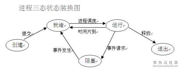

1、状态介绍

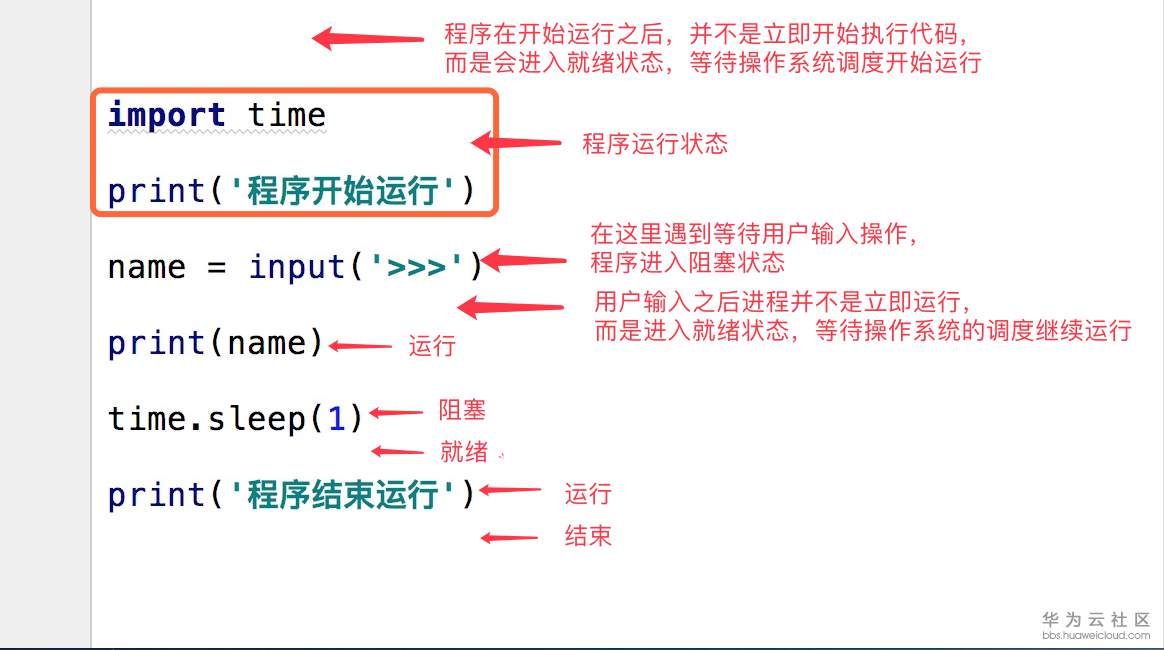

在了解其他概念之前,我们首先要了解进程的几个状态。在程序运行的过程中,由于***作系统的调度算法控制,程序会进入几个状态:就绪,运行和阻塞。
  (1)就绪(Ready)状态
  当进程已分配到除CPU以外的所有必要的资源,只要获得处理机便可立即执行,这时的进程状态称为就绪状态。
  (2)执行/运行(Running)状态当进程已获得处理机,其程序正在处理机上执行,此时的进程状态称为执行状态。
  (3)阻塞(Blocked)状态正在执行的进程,由于等待某个事件发生而无法执行时,便放弃处理机而处于阻塞状态。引起进程阻塞的事件可有多种,例如,等待I/O完成、申请缓冲区不能满足、等待信件(信号)等。
