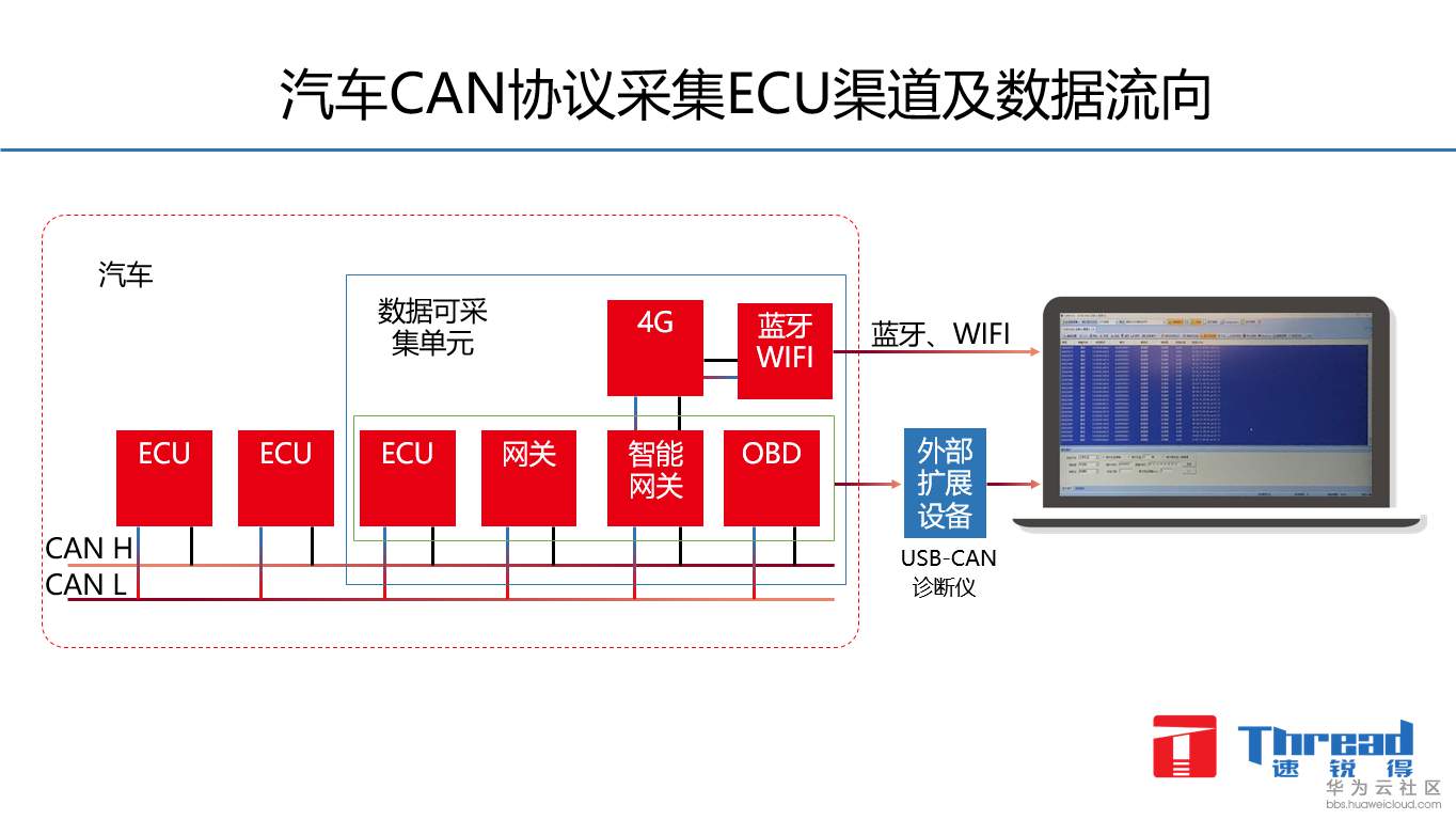

重型柴油车标准CAN协议遵循J1939,同样适用于一些工程机械和大部分的客车,SAE J1939物理层基于ISO11898-2,速率为250kbit/s。CAN(Controller Area Network)总线信息传输着车辆各总成控制器的重要控制信号,如何直接从CAN总线上获取、保存与分析报文非常重要。
我们针对各类不同的汽车做数据采集,这些数据不仅有利于驾驶员更好获取驾驶信息,提高车辆操控性,而且便于交通事故的调查分析,为汽车智能化提供了数据基础。SAE J1939协议是目前客车、卡车等大型汽车中最广泛的应用层协议,其针对车辆内部ECU(Electronic Control Unit)的报文格式、ISO拉丁字母符集、参数范围、传输重复率、地址配置、发动机参数命名、通信方式及报文发送优先级等做了明确的规定。

我们在采集数据的过程中会涉及到比例、界限、偏移量、和传送等,这样给在CAN总线上给定的参数类型(如温度、压力、速度)中尽量保持数据的一致性。例如大众汽车的方向盘转向角度通过CAN报文采集的是-32768至32768的范围,它的分辨率是0.1秒位,数据长度是16位,偏移量就是-3276.8,为此可以判定这个的角度和方向。另如制动踏板,这个数据在DBC报文显示踩下为01,放开为00,也十分容易判别。
类似这样的数据采集,可以从DBC获得丰富的数据包含了计数、里程、剩余油量、电流、进气流量、耗油量、调速增益、齿轮传动比、重力负荷、进气压力、温度等等,在BCM系统还可以采集安全带、手刹、车门状态、钥匙状态、方向盘转向角度、动力开关等,控制上基本都可以实现动力开闭、闪灯鸣笛、门锁开闭、升窗、关天窗、控雨刮、尾箱等。
发动机的有些参数是根据曲柄角的变化进行计算或者更新的,它们不是在某个特定的时间后进行的。这个情况下,参考特定的更新就会失效,因为这个时候是按照转速变化而变化。为了避免网络负担过重,我们采用总线监听的方式,读懂了发动机的通信与控制参数,发动机也是尽量缩短采样时间、运算和传输数据的反应时间。大体有2种,一是基于时间的采样、运算和传输;二是基于时间和基于曲柄角混合使用的采样、运算和传输。这时,为了在可接受的范围内保持数据更新速度,曲柄角的角度值会根据当前的运转速度,在前后更新的时间间隔中改变。

在国六远程OBD在线排放终端控制器的系统中,速锐得就是采用这一特性,从J1939的数据协议中采集获得发动机工况包含了车速、大气压力、发动机扭矩、摩擦扭矩、发动机转速、燃料流量、SCR上游氮氧化物传感器输出值、反应剂余量、进气量、SCR出入口温度、DPF压差、发动机冷却液温度、邮箱液平面百分比、定位状态、经纬度、累计里程、发动机扭矩模式、油门踏板、油耗、尿素箱温度、实际尿素喷射量、DPF排气温度等数据,通过移动4G/5G网络,采用GB-17691网络通讯传输协议,将终端数据发送给数据平台,实现重型车J1939在环保排放领域的CAN总线数据应用。
