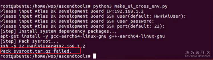

配置交叉编译环境时提示“Pack sysroot.tar.gz failed”,如下图所示。
图1-1 配置交叉编译环境失败

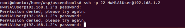

通过输出信息可以看出,命令执行到ssh登录上开发者板后出错,这时候可以尝试直接使用命令ssh -p 22 HwHiAiUser@192.168.1.2,输入默认密码Mind@123,显示Permission Denied。

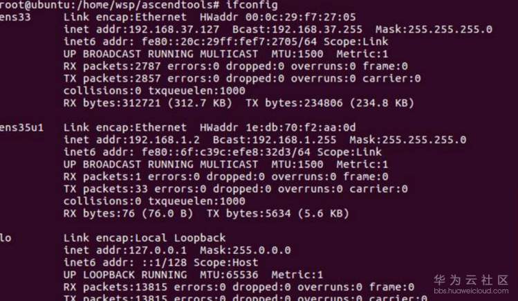

1. 从Mind Studio所在服务器SSH登录到开发者板失败,首先查看一下Mind Studio所在服务器的IP地址,如下图所示。
图1-1 Mind Studio所在服务器IP地址查看
由上图可看出USB虚拟网卡的IP地址与开发者板的IP地址是同一个,发生了IP冲突,因此需要把USB虚拟网卡的IP改成192.168.1.x。
2. 使用路由器连接电脑和开发板,把路由器IP地址改成与开发者板在同一网段的IP地址(192.168.1.x)。
