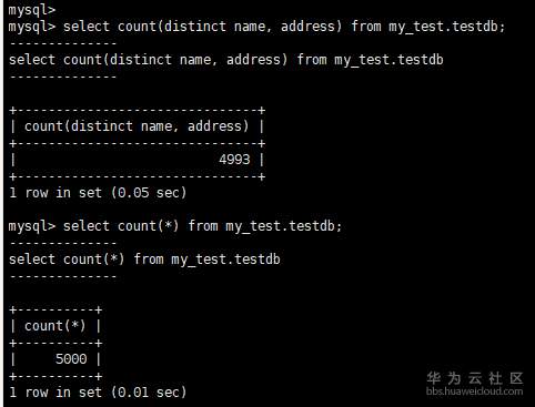

   至此,我们给出违反唯一性约束的原因和出现违反该唯一性约束条件;那么我们可以在本地按如下的方式进行重现:
1: session 1,在存在唯一约束test_uniqe的表testtable插入5000条不重复记录,修改unique checks=0,并不断的重复去更新testtable里的test_uniqe约束的字段colume1,此时主机会报错(唯一键约束),备机正常;
2:打开session 2,不断的往testtable1-testtable10 共10张表里不断的插入数据,目的是把testtable这张表数据挤出buffer_pool,放入change_buffer中(此时unique checks=0)
3:此时再回到session1上对testtable进行更新操作(此时unique checks=0),此时testtable所有的数据不再buffer_pool中,都转到change_buffer中,这时innodb就会绕过唯一性检查进行数据写入,产生现象为唯一性约束被破坏
4:此时备机在回放的时候就会出现违反唯一性约束的报错
下面大家可以使用附件中的SQL进行相关场景的复现:
