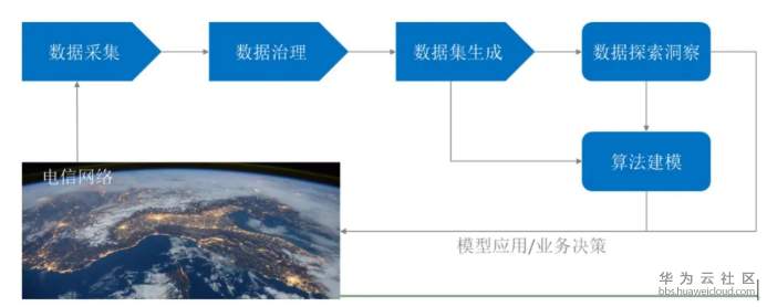

网络数据治理背景
网络自动驾驶的本质,是利用AI技术对存量网络的海量数据进行挖掘和分析,发现并解决复杂网络环境下的痛点问题。该方法可被用于网络的规划、建设、运维和优化等阶段,基于AI应用逐步实现网络的智能化。
众所周知,在AI应用的开发过程中,70%以上的工作都花费在数据的采集、分析和处理。虽然AI技术发展至今,在图片、语音和视频等领域已经有大量公开的、准确标注的数据,可被直接应用用于AI开发,而网络领域却没有太多公开准确高质量的数据集,可供AI开发者使用。原因除了网络领域业务的专业性和安全等因素以外。网络数据标准复杂,数据质量不高需要大成本治理也是主要原因。

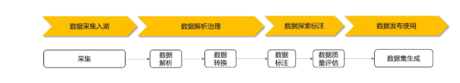

图一描述了一套完整的数据治理流程。
 2、“一故障一工单”方案中数据工作内容
数据治理工作在AI项目中是贯穿始终的,可以将其分为六部分内容:数据采集、数据清洗、数据转换、数据标注、数据质量评估和数据集生成。数据工程师需要从业务出发,充分了解数据内容和特点,依次完成数据的采集、清洗和转换过程,最终生成AI算法需要的数据集,包括训练集、验证集和测试集。
