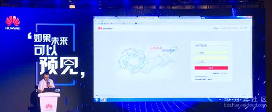

所以这样的一个系统怎么来对它进行开发?接下来我们看一下示例,现在就有我们的这个PaaS平台,就有公有云,大家都可以用这个平台从华为公有云里面进去。我们这次的讲解是站在微服务的角度去讲,从微服务的开发、部署、运维的角度去讲,所以我会用微服务来串起这条线。首先,我们看这里面我们的微服务,有一个专门的菜单,在这个微服务概览里面就是这个界面,我们可以看到一个典型的微服务,它的所需要做的步骤,其实大概就是下面这几步:开发、发布、部署、管理,通过这几步让你的微服务的系统上线,这里说的是系统,而不是单个的微服务。

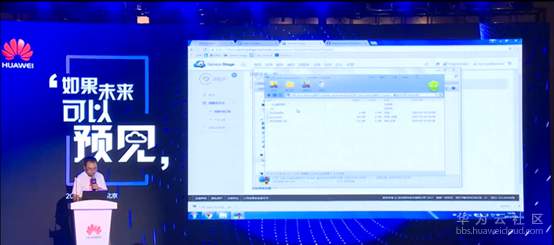

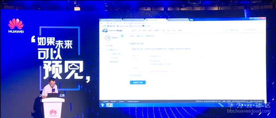

首先,我们可以在这里面创建一个本地工程,这里你可以填一些比较简单的信息。当然这是开发Java云服务的,因为现在我们的整个微服务框架是开源的,现在开源的这部分是Java的微服务框架,那么这里可以选择微服务框架的具体的版本。这下面有一些高级的设置,这些设置可以用默认值,可以不写。另外就是我们的开发风格,因为我们开发这种Java的程序的话,我可以用这种透明RPC的方式,因为很多朋友可能之前用惯了这种dubbo的开发方式,所以他们是用这种透明RPC的开发方式,还有很多应用,我们是用Spring MVC或者是用其它开发方式来开发的应用,所以说这里提供了三种不同的开发方式,比如我选择这个Spring MVC的开发方式。
然后就会直接创建这个工程,之后下载到本地。

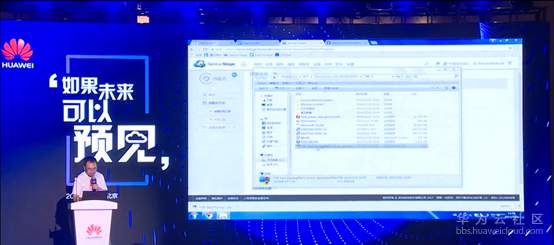

我们可以大致看一下,创建好的这个工程里面就是一个项目的骨架,同时,还包括一个DockerFile。你可以基于这个DockerFile做一些简单的修改,就可以去打你的Docker镜像了。

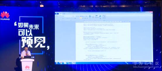

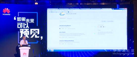

我们简单看一下这个Java代码。我们现在这个Java程序的开发,像我们这些接口的暴露,用的都是Spring MVC的方式来暴露的,如果我们之前写的一些遗留应用,用的都是这种Spring MVC的方式的话,可以非常方便的用这个框架来进行开发,当然你用这个框架的话,唯一要做的就是你需要加额外的少量的几个标注,这里就不详细讲了,因为整个这个技术都是开源的,我们可以到开源社区里面,大家一起来仔细地看或者是贡献。

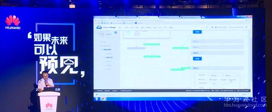

之后,这里要说的就是我们刚才看到的我们的这个袜子商店,是由十几个微服务组成的,还有不同的语言。通常情况下,我们遇到的更多的企业级的应用,它的部署不像互联网的应用一样,一个一个微服务去上线,不断的演进,它不是这样的,它是整个系统开发完了以后以系统为单位去进行部署和管理的。那么这里就涉及到了一个编排的概念,就是我怎么把我这13个微服务,一次性的编排好,一次性的上线。在这里,我们提供了一个设计器,通过这个设计器,其实我们是可以通过这种拖拖拽拽的方式,去开发一个部署编排脚本的,用这种可视化的方式就可以拖拽一个,这里我们就用事先我们画好的一个,就是刚才我们那个例子里面13个微服务,包括数据库和我自己开发的各种语言的微服务。
这个看起来是比较复杂的,我们可以直接看一下源代码。可以看到,实际上这个源代码,我们用的也是一个标准,叫做Tosca标准,是一个标准的编排语言的描述。在这里,它就描述了我这一个系统有多少个结点,我们的微服务的组成,我们每个微服务用的是哪个容器,我部署它的时候用的是哪些属性,哪些环境变量,我们都在这一个文件里面去描述。

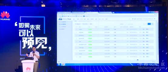

在这里面描述好了以后,我就可以直接部署,所以可以直接点“部署”,但是时间关系,这里就直接看一下我们之前部署好的。我们刚才的编排脚本直接点了“部署”以后,最后的效果,在应用管理里面就可以看到,我们的这些微服务就已经部署好了,每一个就是一个微服务,或者说每一个就是一个容器。
在这里面我们可以看到每一个微服务的状态,比如说我们刚才说的这个Node.js的程序,这就是我们的Node.js程序的一些基本的信息。

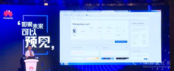

当然我可以直接访问,这就是我们这个袜子商店。可以登录,加购物车,然后可以下单购买,这是一个比较完整的电商系统。

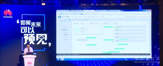

另外,我这个微服务部署好了以后,其实很重要的一点是对它的后期的运维,运维在微服务的世界里面是包含两部分的。在微服务的世界里面,对一个微服务系统的运维其实是包含了APM,我们可以看到我们微服务的运行状况,另外,我们还要对它进行治理,也就是说我要对它运行中的行为做一些调整,让整个系统的运行状况到一个最佳的状态,我们现在在这里就可以把之前一些测试的微服务打开。我们可以看到整个微服务的系统是由许多的微服务组成的,我们这个微服务之间的互相调用的关系也在这里,可以看到每一个微服务的一些基本的信息。
刚才说到了,一个非常重要的地方就是对它做的一些治理的工作。我们现在提供了这些治理的能力,我们可以在运行时期对它的一些行为作一些调整,包括负载均衡的策略,我们的每一个微服务都是自己在做负载均衡,我们在这里,可以对它的负载均衡的策略来进行设置。另外,就是一些限流、降级等容错策略的设置,还有就是熔断的设置,这里可以填一些详细的熔断的参数,比如说我们设置一个自动熔断,就是填一些参数,然后直接点“确定”就可以了,这个就传上去了。这一块做了治理调整以后,实际上这些效果,这些治理的动作都是实时生效的,是不需要你去重启你的应用的。

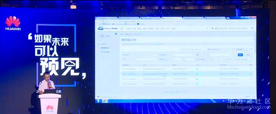

在这个租户里面,他的应用,他的微服务,我们可以看到,从运维里面进去,可以看到它的应用拓扑,这个应用拓扑,实际上就是我们所谓的调用链。
不同于刚才我们看到的那个微服务之间划线的关系,那边的划线的关系,我们只能够看到微服务之间的关系,就是谁调用谁,谁跟谁有依赖关系,在这里的调用链,是可以分析到每一个事务的级别的,是每一个事务之间的调用链的关系。
所以说我们通过这里的APM的能力,就可以反过来去指导我们进行刚才的那些服务治理的动作,从而通过这一系列的组合的动作,不仅保证你的这些微服务快速地开发,快速地部署,快速地上线,并且还保证你在运行时期随时可以去对它进行这种动态的调整,让它的工作状态达到一个最优的效果。这里大体地浏览了一遍一些比较粗糙的能力,其实大家可以到这个公有云上来继续体验。我们的整个微服务框架,现在都是开源的,所以如果大家感兴趣的话可以到这里来试用,也欢迎大家一起到这个社区里面来贡献。
