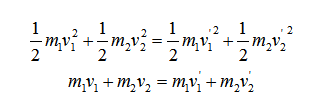

碰撞,是指两个或两个物体在运动中相互靠近或发生接触时,在较短的时间内发生强相互作用的过程,它通常都会造成物体运动状态的变化。碰撞模拟一般使用完全弹性碰撞来进行计算,它是一种假定碰撞过程中不发生能量损失的理想状况,这样的碰撞过程就可以利用动量守恒定律和动能守恒定律进行计算:
公式中只有V1’和V2’是未知量,联立方程就可以求得碰撞后速度的计算公式:
在引擎检测到碰撞发生时只需要根据公式来计算碰撞后的速度就可以了,可以看到公式中使用到的属性都已经在抽象物体类中进行了声明,需要注意的是速度合成需要进行矢量运算。完全弹性碰撞只是为了方便计算的假设情况,大多数情况下我们并不需要知道碰撞造成的能量损失的确切数值,所以如果想要模拟碰撞造成的能量损失,可以在每次碰撞后将系统的总动能乘以0~1之间的系数来达到目的。

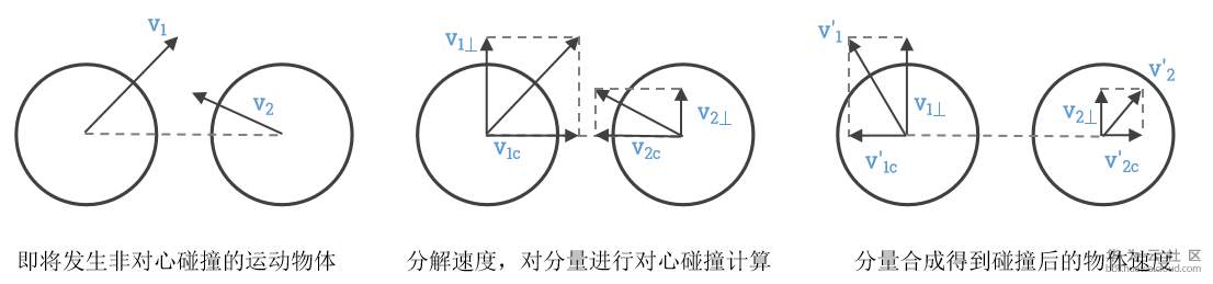

另一种典型的场景是物体之间发生非对心碰撞,也就是物体运动方向的延长线并不经过另一个物体的质心,运动模拟时为了简化计算通常会忽略物体因碰撞造成的旋转,将物体的速度先分解为指向另一物体质心方向的分量和垂直于该连线的分量,接着使用弹性对心碰撞的公式来求解对心碰撞的部分,最后再将碰撞后的速度与之前的垂直分量进行合成得到碰撞后的速度。

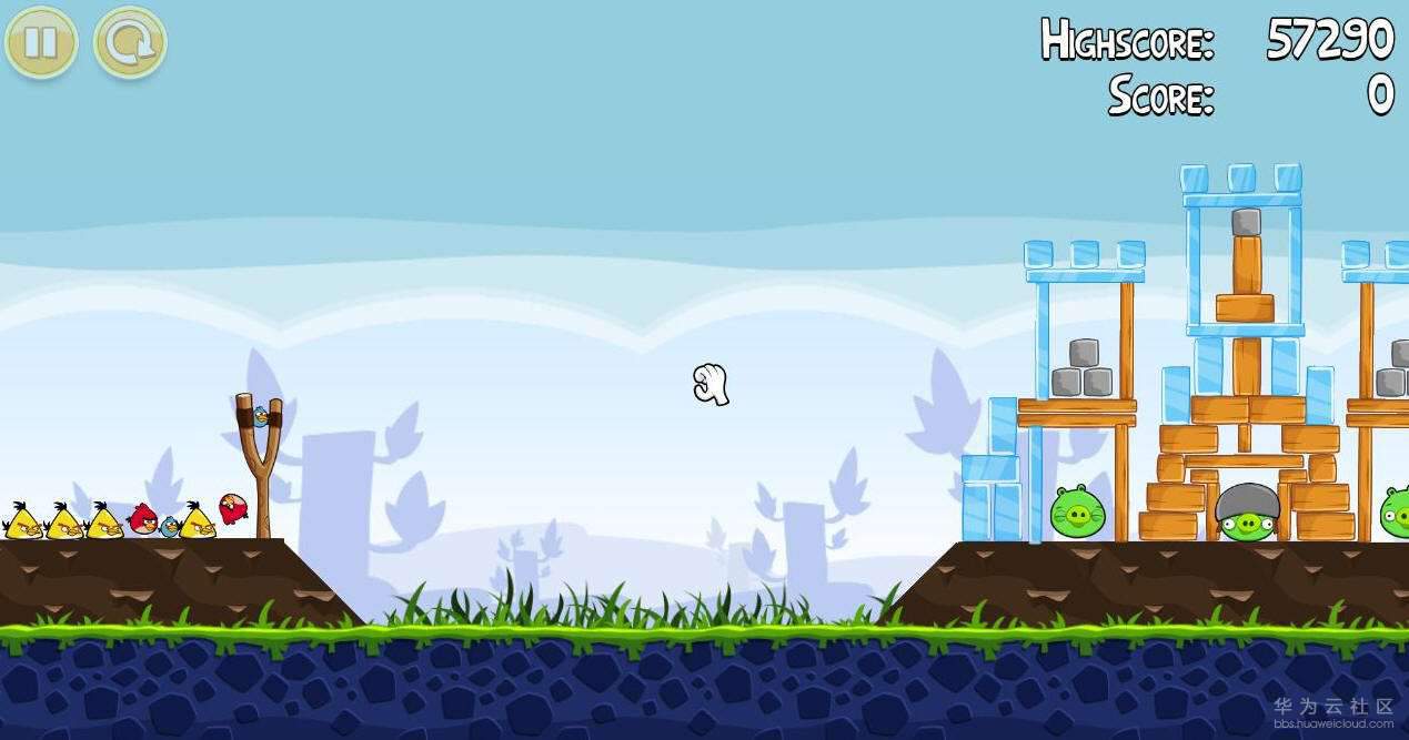

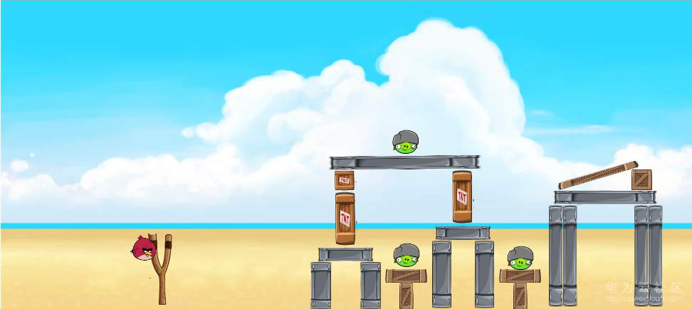

《愤怒的小鸟》是一款物理元素非常丰富的游戏,本节中以此为例进行一个简易的练习。游戏中首先需要实现一个模拟的地面,否则所有物体就会直接坠落到画布以外,接着需要制作一个弹弓,当玩家在弹弓上按下鼠标并向左拖动时,弹弓皮筋就会被拉长,且中间部位就会出现一只即将被弹射出去的小鸟。当玩家松开鼠标时,弹弓皮筋由于拉长而积蓄的弹性势能会逐渐转变成小鸟的动能,从而将小鸟发射出去,这时小鸟的初速度是向斜上方的,在后续的运动过程中会因为受到重力和空气阻力的影响而逐渐改变,重力垂直向下且大小不变,而空气阻力与合速度方向相反,整个飞行过程中就需要在每一帧中更新小鸟的速度。画面的右侧通常是一个由各种各样不同材质的物体布景和绿色的猪头组成的静态物体堆,当小鸟撞击到物体堆后,物体堆会发生坍塌,物体堆的各个组成部分都会遵循物理定律的约束而改版状态,从而呈现出仿真的效果,坍塌的物体堆压到绿色猪头后会将其消灭,当所有的猪头都被消灭后,就可以进入下一关了。

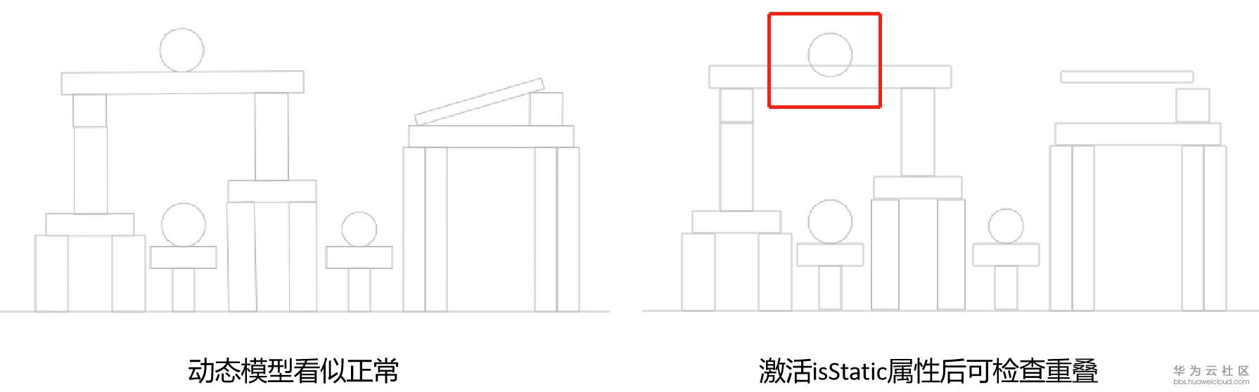

在《愤怒的小鸟》物理建模过程中,static属性设置为true的刚体都默认拥有无限大的质量,这类刚体不参与碰撞计算,只会将碰到它们的物体反弹回去,如果你不想让世界中的物体飞出画布的边界,只需要在画布的4个边分别添加静态刚体就可以了。物体堆的建立也非常容易,常用的矩形、圆、多边形等轮廓都可以使用Bodies对象直接创建,位置坐标默认的参考点是物体的中心。当世界中的物体初始位置已经发生区域重叠时,引擎就会在工作时直接依据碰撞来处理,这可能就会导致一些物体拥有意料之外的初速度,在调试过程中,可以通过激活刚体模型的isStatic属性来将其声明为静态刚体,静态刚体就会停留在自己的位置上而不会因为碰撞检测的关系发生运动,这样就可以对模型的初始状态进行检测了,如下图所示:

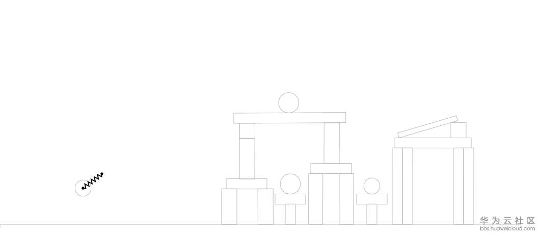

需要注意的是matter.js构建的刚体模型会以物体几何中心作为定位参考点的。至此,简易的物理模型就构建好了,线框图效果如下所示:
尽管看起来有些简陋,但它已经可以模拟很多物理特性了,下一小节我们为模型进行贴图后,它就会看起来就比较像游戏了,物理模型的完整代码可以在我的代码仓库中获取到。

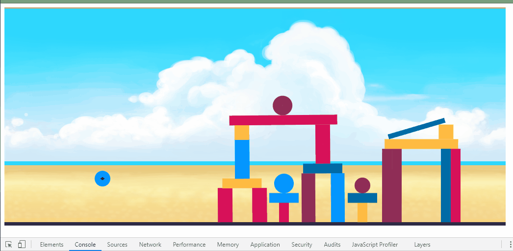

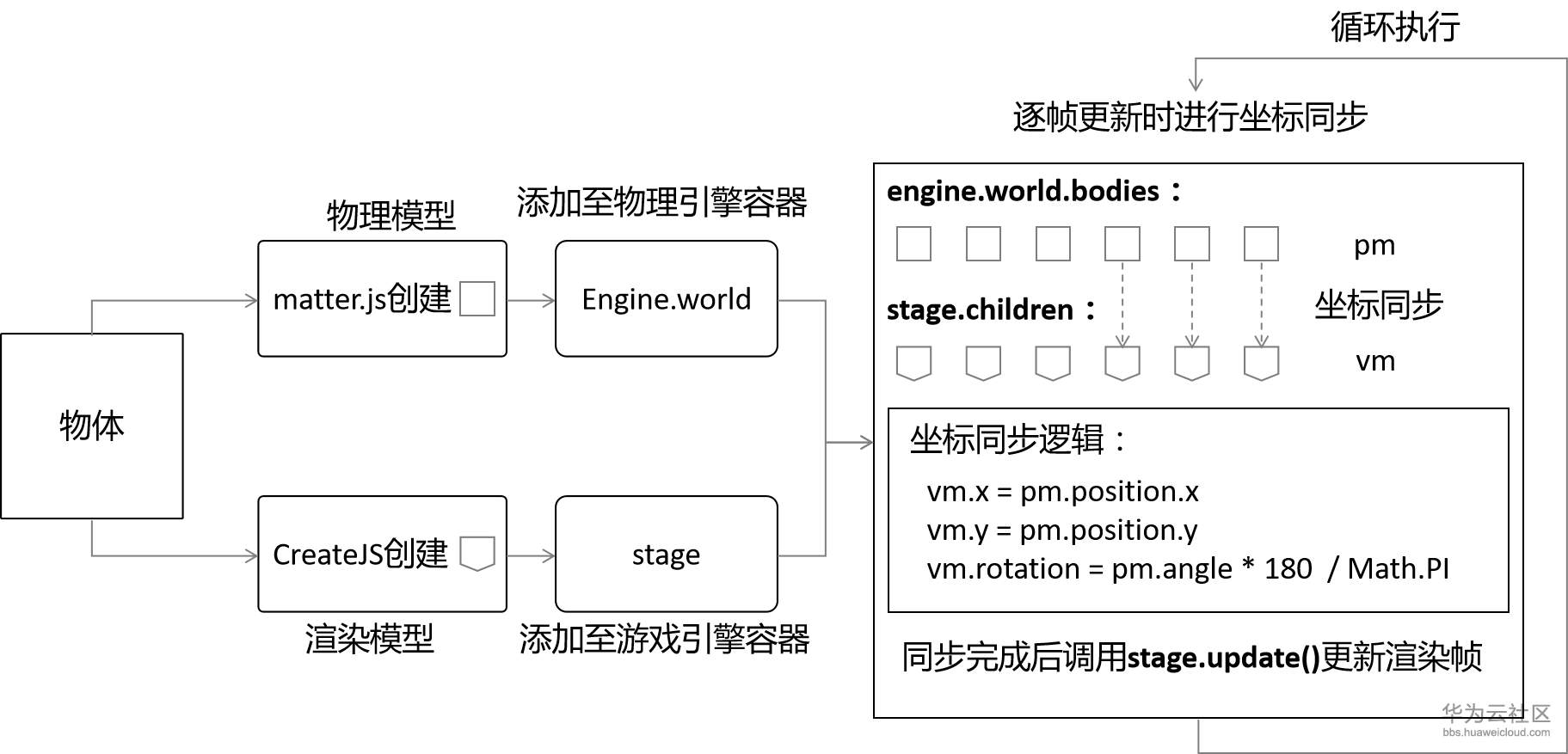

当你将Matter.Render相关的代码都删除后,页面上就不再绘制图案了,但是如果你在控制台输出一些信息的话,就会发现示例中监听afterUpdate事件的监听器函数仍然在不断执行,这就意味着物理引擎仍然在持续工作,不断刷新着模型的物理属性数值,只是没有将画面渲染到画布上而已。渲染的工作,自然就要交给渲染引擎来处理,当使用CreateJS来开发游戏时,渲染引擎使用的就是Easel.js。首先,使用Easel.js对所有保存在物理空间engine.world.bodies数组中的模型建立对应的视图模型,所谓视图模型,就是指物体的可见外观,比如一个长方形,可能代表木头,也可能代表石块,这取决于你使用什么样的贴图来表示它,视图模型可以是精灵表、位图或是自定义图形等任何Easel.js支持的图形,建立后将它们依次添加到舞台实例stage中。这样每个物体实际上有两个模型与之对应,物理空间中的模型依靠物理引擎更新,负责在每一帧中为对应物体提供位置坐标和旋转角度,并确保变化趋势符合物理定律;渲染舞台中的模型保存着物体的外观样式,依靠渲染引擎来更新和绘制,你只需要在每一帧更新物体属性时将物理模型的关键信息(通常是位置坐标和旋转角度)同步给渲染模型就可以了。基本的逻辑流程如下所示:

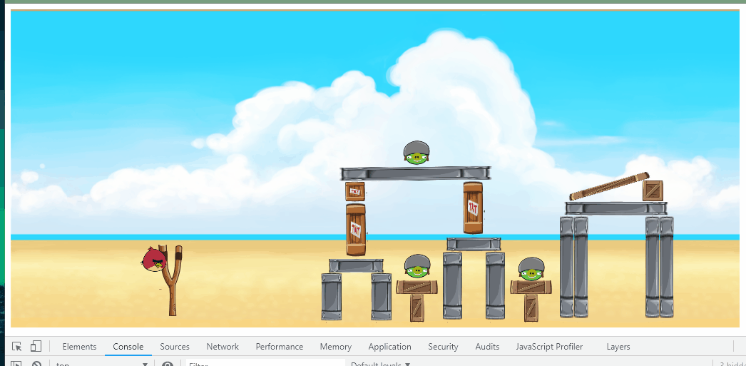

按照上面的流程扩展之前的代码并不困难,完成后的游戏画面看起来有趣多了:
完整的代码已上传至代码仓库。相信你已经发现,最终画面里的物体布局和物理引擎中的布局是一样的,物理引擎的本质,就是为每个渲染模型提供正确的坐标和角度,并保证这些数据在逐帧更新过程中的变化和相互影响符合物理定律。如果第三方物理引擎无法满足你的需求,那么动手去实现自己的引擎吧,相信你已经知道该如何开始了。
