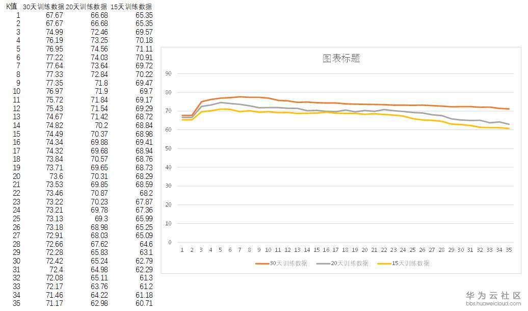

在做KNN预测时,数据量越大预测结果越准确,比如如果周五员工有8次正常开关机,2次没关机,预测结果肯定为正常开关机状态,在概率上更靠近真实结果。
而K的取值也是一样,通过使用大量数据进行测试,就可以找出预测成功率最高的区间,从而能更精确的进行预测。

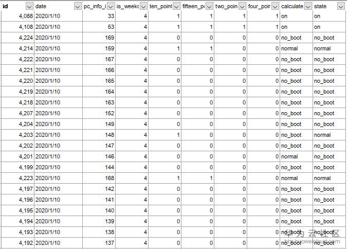

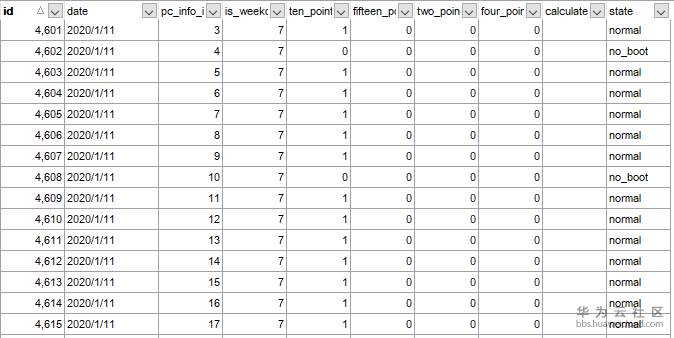

状态表数据字典
表名字段名称字段类型主键是否允许空默认值字段说明
pc_infoidserialPK
0主键Id
pc_infodatetimestampIX
日期
pc_infopc_info_idintIX
0ip表id
pc_infoweekdaysint
0周工作日标识:0~4=工作日(周一到周五);7=休息日
pc_infoten_points_stateint
010点开机状态
pc_infoquinze_stateint
015点开机状态
pc_infotwo_points_stateint
0第二天凌晨2点开机状态
pc_infofour_points_stateint
0第二天凌晨4点开机状态
pc_infocalculatetext
预测结果:normal=正常开关机;on=未关机;no_boot=没开机
pc_infostatetext
no_boot电脑实际状态:normal=正常开关机;on=未关机;no_boot=没开机
状态表记录每天内部电脑的通讯情况记录,并根据这些记录所判别的电脑状态结果。同时也会记录使用KNN算法进行的预测结果,用于判断预测成功率。

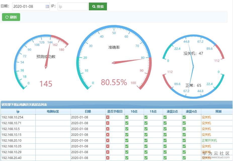

3. 编码实现
编写代码实现前面设想的功能,需要分几个步骤处理,首先要做的是数据清洗,从日志中将我们需要的数据提取出来;然后对这些数据进行加工处理,转化为可能提供给机器学习算法使用的数据;然后再是编码算法代码,实现预测操作。

更新后数据表结果

预测后数据表结果
3. KNN算法参数调优
完成开发以后,预测的准确率并不一定是最高的,需要调整算法的K值参数,以及对数据进行优化调整,才可能提升预测成功率。
K值的调整比较简单,只需要写一个脚本,通过调整K值的大小,对历史数据进行预测,并将预测结果与实际结果进行比较,计算出预测的准确率,然后汇总所有预测准确率计算其平均值,得出不同K值情况下,使用不同数量机器训练数据所预测出来的准确率,从中找出最优预测结果的参数,数据项与K值参数来使用。
对于数据,需要对加工后的数据(KNN训练数据集)进行检查,查看里面的数据是否准确,是否存在问题,算法与规则是否符合要求。
比如这个例子中,weekdays值的变化,对预测结果有什么样的影响?对于节假日调休,对长期的预测准确率会有什么影响?ip转为int值后是否需要将ip之间拉开距离?拉开ip值与值距离的参数怎么设置?用10、50、100等值,会造成什么样的影响?为什么要用500?如果预测参数由两个变为更多时,这个值应该怎么设置?训练数据混杂在一块,对测试结果有什么影响?是否需要故意混杂这些数据,用于计算最近距离的数据有更多的可能性?在代码运行过程中,也需要通过debug或打印结果的方式进行查看分析,比如不使用浮点类型和归一化矩阵数据时,会有什么样的影响?对预测准确率有什么影响?如果一个ip使用很长时间后,不再使用或者某种习惯改变了,对于预测结果有什么样的影响?应该如何优化?参数应该如何设置才更加合理?
在算法参数调优时,需要多开动脑筋,多观察多思考多问为什么,这样才能及时发现问题,并对问题进行修正,多动手测试数据,才能找出最优的参数设置。
