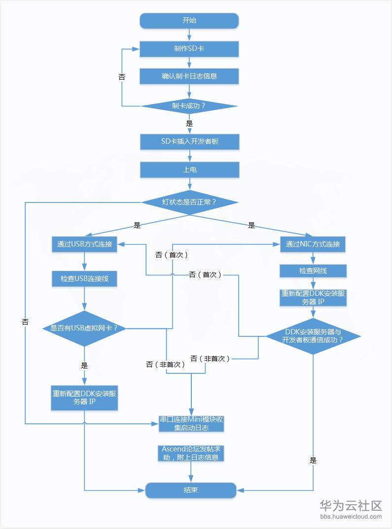

解决思路:
按照如图2-1所示流程进行排查。
解决方法:
步骤1 确认SD卡制作正确并成功。
请查看制卡脚本所在目录下的sd_card_making_log查看是否制卡成功,若制卡失败,请重新制作SD卡。
步骤2 将成功制作的SD卡**Atlas 200 DK开发者板,并上电。
若Atlas 200 DK开发者板的LED1与LED2状态正常,即启动成功后,LDE1与LDE2同时处于亮的状态,则执行步骤3。
若Atlas 200 DK开发者板的LED1与LED2状态异常,即启动很长一段时间后(15分钟以后),LED1与LED2不同时为亮的状态,则执行步骤4。
步骤3 连接Atlas 200 DK开发者板与Mind Studio安装服务器。
若通过USB方式连接开发者板,但Mind Studio安装服务器不显示虚拟USB网卡。
首先检查USB网线,确保USB网线两端口连接正常。
若Mind Studio安装服务器侧仍然不显示USB虚拟网卡,请尝试使用NIC方式连接。
若通过NIC方式连接开发者板,配置好Mind Studio安装服务器侧的IP信息后,UI Host无法与开发者板通信。
首先检查网线,确保网线两端口正常,然后重新配置Mind Studio安装服务器侧IP地址。
若Mind Studio安装服务器仍然无法与开发者板通信,请尝试使用USB方式连接开发者板。
若USB方式与NIC方式,都无法正常连接Mind Studio安装服务器与开发者板,请执行步骤步骤4。

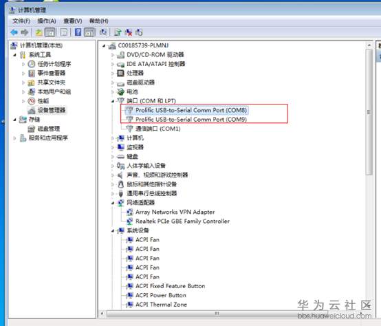

类型:选择COMX,可以通过计算机的设备管理器查看可用的COM端口,拔插Mind Studio安装服务器上的串口连接线,判断Atlas 200 DK使用的哪个COM口,如图2-2所示。
