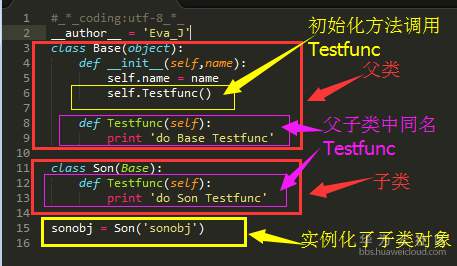

  回顾一下关于类的继承的知识:
我们先看上面的代码,这是一个简单的类继承,我们可以看到父类Base和子类Son,它们中各有一个Testfunc方法,当我们实例化子类的对象sonobj时,可以看到初始化方法中黄色框框调用了Testfunc,那么这个时候执行的是哪个类里面的代码呢?我会告诉你执行的是子类里面的方法,不信就自己试试吧,代码在下面~
  为什么呢?其实这里是绕了一个圈,所以把很多人绕晕了,包括我!后来想想其实很容易,我们看最右边的图:
  如果这样看,我们是不是就明白了?其实这两段代码表示的是一个意思,尽管Son继承了Base类,父子类中都有同样的方法,但是由于我们实例化了子类的对象,所以这个在初始化方法里的self.Testfunc,self指的是子类的对象,当然也就先调用子类中的方法啦。所以尽管在第一个例子中,初始化方法在父类执行,但是还是改变不了它是子类对象的本质,当我们使用self去调用Testfunc方法时,始终是先调用子类的方法。我们可以这样理解,尽管儿子继承了父亲的财产,但是花钱的时候,还是要先花自己的~~~
inherit Code:

sonobj = Son('sonobj')

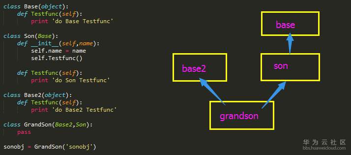

看完刚刚的代码,我们就知道了对象和self的真实意义,现在再来回忆一下关于继承的顺序问题:
看上面的代码,我们猜测一下,执行之后,控制台会打印什么呢?先揭晓答案,会打印Base2方法中的内容,原因很简单:尽管这三个类中都有同样的Testfunc方法,但是,由于计算机在找方法的时候,遵循的顺序是:Base2,Son,Base,所以它会先找到Base2类,而这个类中刚好有它要找的方法,它也就欢欢喜喜的拿去执行啦!
inherit2 Code:

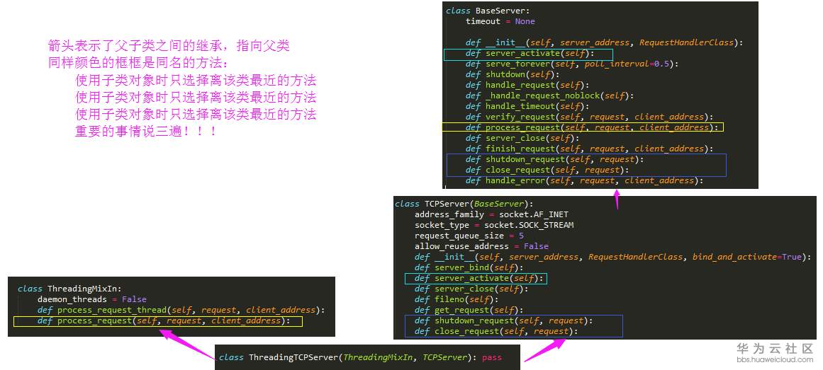

  刚刚我们只是写了一个小程序,来说明类之间的继承和对象调用方法之间的联系,但是如果我们想要hold住一个继承关系复杂的源码逻辑,就需要类图来帮忙!如果你觉得我要教你画类图那就大错特错了。。。懒人症重症患者是懒得画那种东西的。。。嘻,先看图!
对照类图看源码

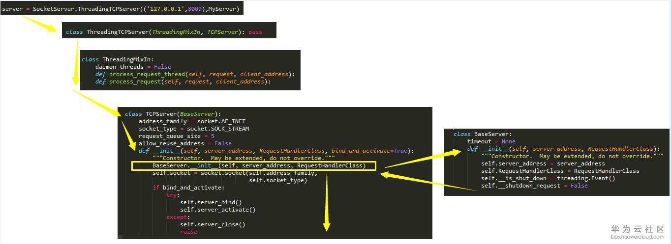

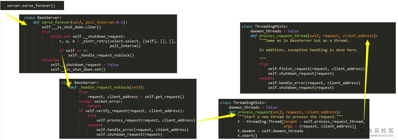

  根据上面的图,我们就拿到了threadingTCPServer的相关类,并且搞清楚了它们之间的继承关系和方法,接下来我们对照这张简易类图来看看代码执行的过程:
  初始化相关过程:
执行serve_forever的相关代码:
就是这样,我们一路按照调用轨迹去寻找,每次看到一个调用都先对照上面的简易类图,看看有没有重名方法,如果有,就要找到最近的方法并查看里面的内容,以此类推:按照这种方法,就会感觉所有代码都在一个文件一样。
