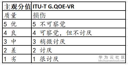

            对比测试不同档次机型的在同一片源播放的体验差距,只能通过本地播放的方式。播放体验主要集中在两方面:1)播放器本身能力的测试,如模式(2D,3D,180,360)切换、快进快退、音量调节、亮度调节等等。2)画面画质测试,这是重中之重,为了尽可能找出差距,需要在多种场景下对比千元机和中端机型的的播放效果,典型的场景有:8K 360、4K 360、4K180、4K 3D巨幕、4K2D巨幕(目前千元机普遍不支持8K)。由于千元机本身在配置相较于中高档机型上就先天不足,特别是芯片处理能力,所以需要重点关注千元机在播放过程中的流畅度,如:(1)播放是否有卡顿;(2)画面是否有马赛克甚至部分画面呈糊状;(3)人物在运动过程中,是否有画面残留;(4)播放过程中,是否出现了音视频不同步(5)播放过程中,一体机是否出现系统卡死无响应或者死机重启等现象。对于画质测试,主观性较大,同一段视频,不同的人能忍受的最差体验是不一样的,所以有必要定义不同的级别(如下图),多人观看体验进行打分,根据平均分来做区分。
