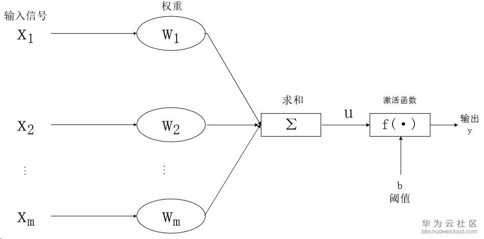

3.神经元(节点)组成
神经网络图例
  一个神经元由输入值,激活函数,输出值,权重组成,输入值经过激活函数变为输出值,再与权重相乘变为下一个神经元的输入值。由这样的单位组成的网络就是神经网络,

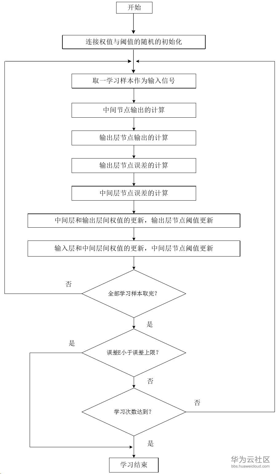

4.BP神经网络的建模步骤
       在反向传播算法中我们涉及到了求梯度的问题,但是求导运算对于计算机来说计算机太过复杂,于是诞生了牛顿法、拟牛顿法、梯度下降法等方式来帮助电脑计算梯度,在实际生活中我们常用

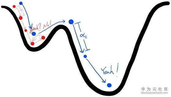

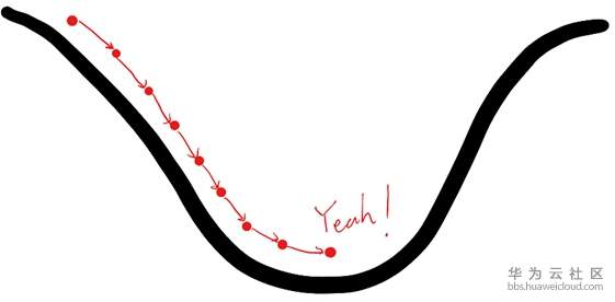

5.梯度下降法
  梯度类似于微分,微分是针对单变量,而梯度是针对向量。
  因为直接获得最优解的计算量过大,所以通过均方误差的分析,采用迭代的方式来一步一步获得局部最优解,这就是梯度下降法。
  梯度下降法通过电脑擅长的方式——迭代,极大的减少了求梯度的计算量,但是对于一些较为复杂的函数而言,梯度下降法获得的更多是局部最优解而不是全局最优解。
其中α是学习率,由右图我们可以看出,蓝方获得了更优的解,而红方停在了局部最优解。
  由此可见,使局部最优解接近全局最优解的方式便是调节学习率。
  红点和蓝点实际上就代表了反向传播算法,下山的路径其实就代表着算法中一直在寻找的参数最优解,山上当前点的最陡峭的方向实际上就是代价函数在这一点的梯度方向,场景中观测最陡峭方向所用的工具就是微分。在下一步要走多长就是由我们算法中的学习率α所定义。
  梯度下降法本身具有弹性,可以容忍不完善的数据,如果我们不能完美地描述函数,或者我们意外的走错了一步,都不至于前功尽弃。

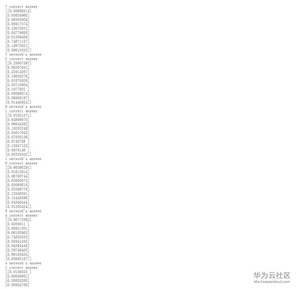

  这是其中三组输出结果,correct answer是图片的标签即正确答案,network's answer是神经网络识别的结果即测试结果。中间的矩阵是神经网络的十个输出节点输出的值,自上而下分别代表着0~9的概率,概率高者即为神经网络得到的答案。
