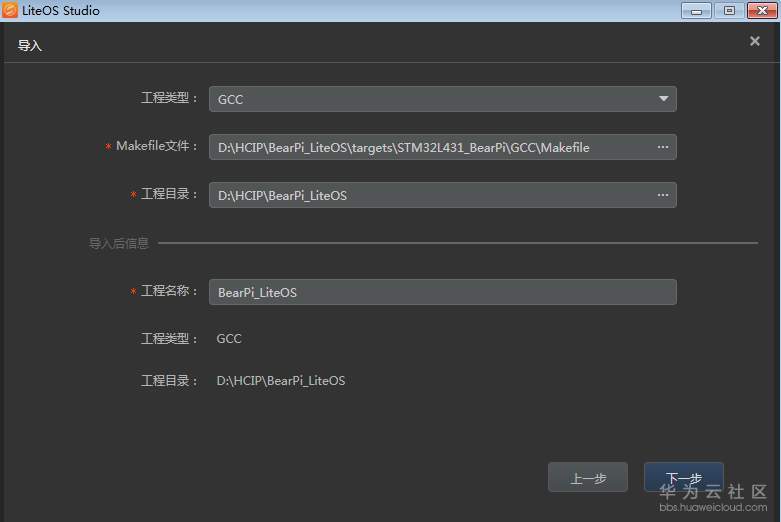

使用LiteOS Studio导入裸机工程

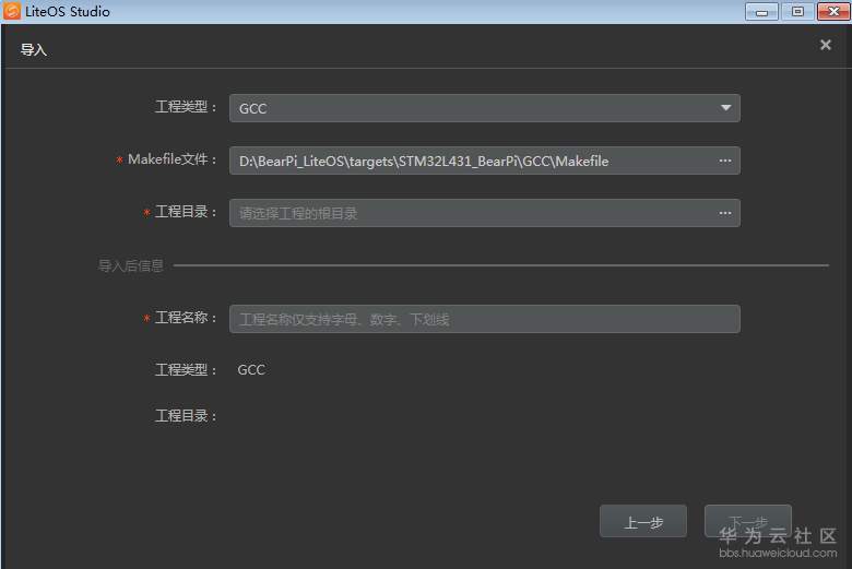

  1. 打开LiteOS Studio工具,点击“导入其他嵌入式工程(gcc)”;
  2. 选择Makefile文件,点击右侧“...”;
  3. 选择裸机工程中的Makefile文件,点击“打开”;
  4. 选择工程目录,点击右侧“...”;
  5. 选择工程目录“BearPi_LiteOS”,点击“选择文件夹”;
  6. 点击“下一步”;

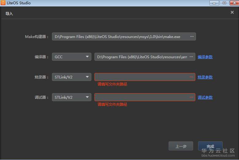

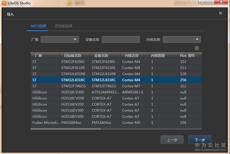

  7. MCU选择“STM32L431RC”,点击“下一步”;
  8. 点击“烧录参数”;
  9. 烧录方式选择“STLink/V2”,点击“确认”;
  10. 点击“调试参数”;
  11. 调试器选择“STLink/V2”,点击“确认”;
  12. 点击“完成”;

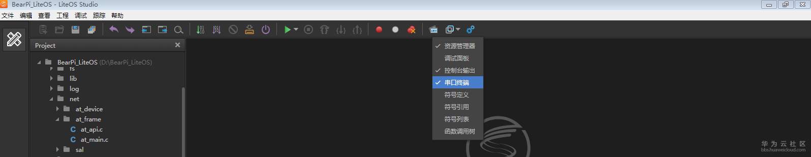

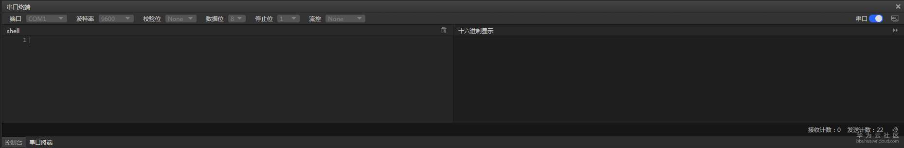

  13. 勾选“串口终端”;

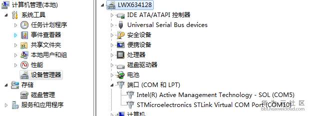

  14. 将开发板用USB线与电脑连接,右击”计算机“,点击”管理“,打开”计算机管理“中的”设备管理器“,点击“端口”,找到STLink的端口号;
  15. 将串口模式的切换开关拨到AT<->PC模式(表示NB-IoT模组连接在PC机上);
  16. 在串口终端中,选择对应的端口号,波特率9600,校验位None,数据位8,停止位1,点击串口右侧开关按钮。

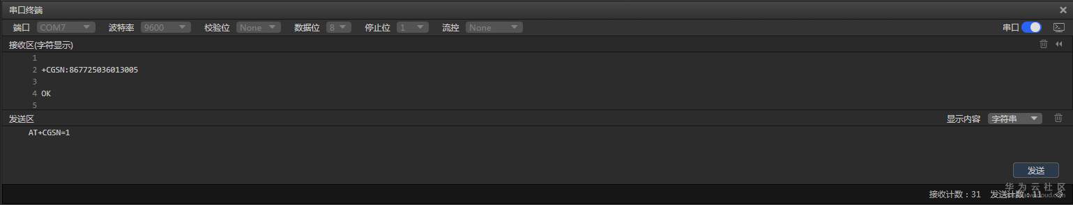

  1. 添加真实设备时,设备标识必须使用IMEI号,可以通过“AT+CGSN=1”指令查询返回“+CGSN:86XXXXXXXXXXXXX”。(使用NB模组对接时,需填写模组的IMEI号。NB模组的IMEI号通常为15位的数字,一般以86开头,刻于NB模组上)。

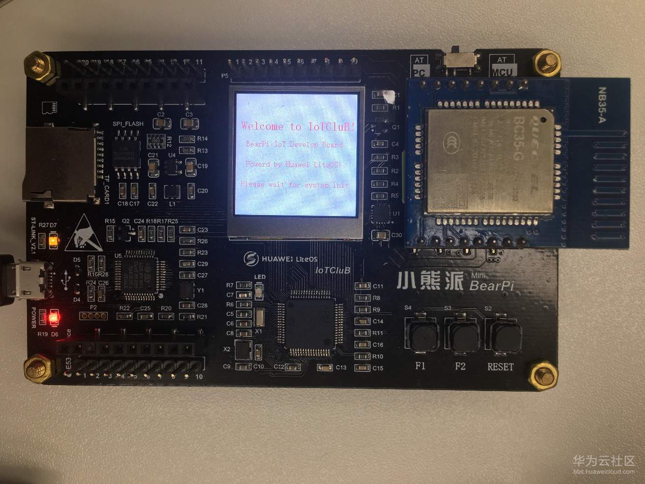

  2. 将NB-IoT通信扩展板NB35-A插入小熊派扩展板,如图所示:

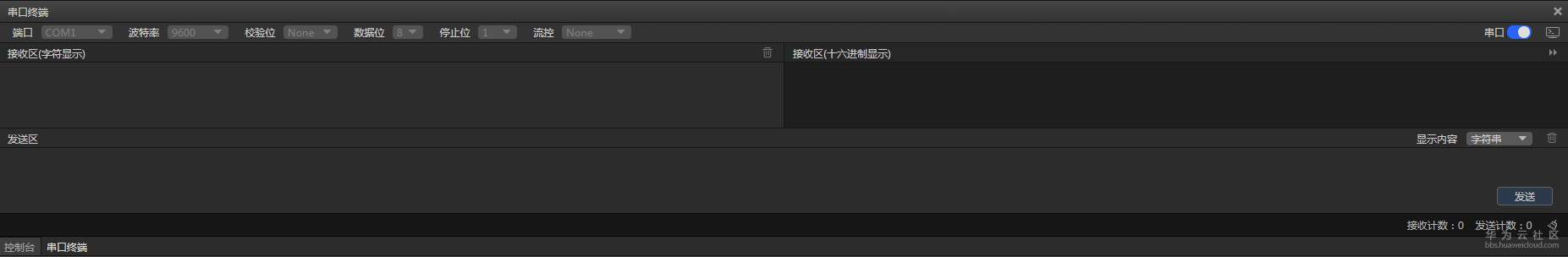

  3. 打开串口按钮右侧的“切换到shell”按钮;
  4. 在发送区输入“AT+CGSN=1”,加回车换行,点击“发送”,接收区返回的值“+CGSN:”后面的86开头数字为IMEI号;

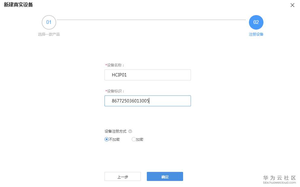

  5. 打开开发中心,点击“设备管理”,删除实验一中创建的虚拟设备,点击“添加真实设备”;
  6. 选择产品“HCIP_IoT”;
  7. 设备名称自定义,设备标识填写串口终端中得到的IMEI号,设备注册方式选择“不加密”,点击“确定”;
  8. 注册设备成功,返回设备ID,点击“确定”;

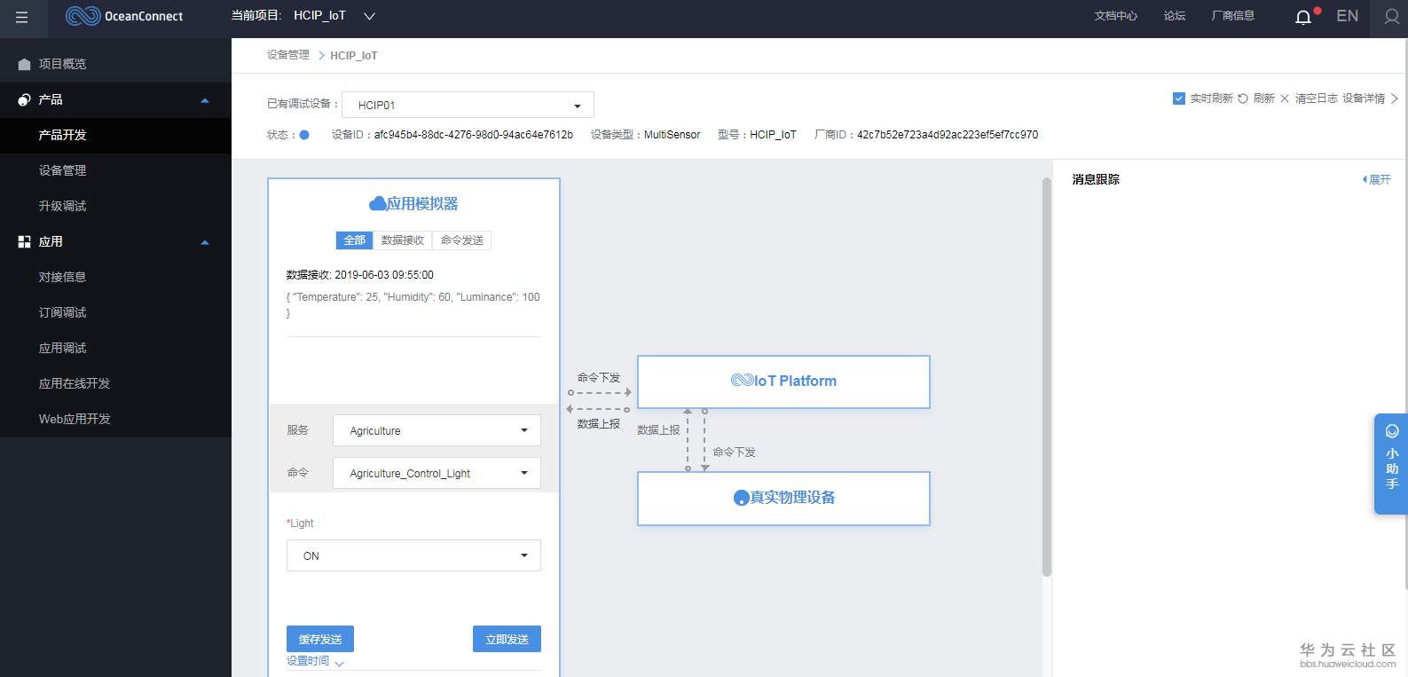

  1. 输入“AT+NNMI=1”,开启下行数据回显功能;
  2. 打开“设备管理”,点击“调试产品”;
  3. 在应用模拟器中,服务选择“Agricultrue”,命令选择“Agriculture_Control_Light”,Light选择“ON”,点击“缓存发送”;
  4. 点击在线设备的“历史命令”,可以查看到处于“等待”状态的命令;
  5. 打开LiteOS Studio,输入“AT+NMGS=5,00193C0064”,点击“发送”( 返回“OK”表示发送成功);
  6. 接收区回显下发命令的码流“+NNMI:0100014F4E”,获取到mid值为“0001”;
  7. 点击在线设备的“历史命令”,可以查看到处于“已送达”状态的命令;
  8. 根据上报数据时,获取到mid值为0001,输入命令响应“AT+NMGS=5,0200010000”;
  9. 点击在线设备的“历史命令”,可以查看到处于“执行成功”状态的命令。
