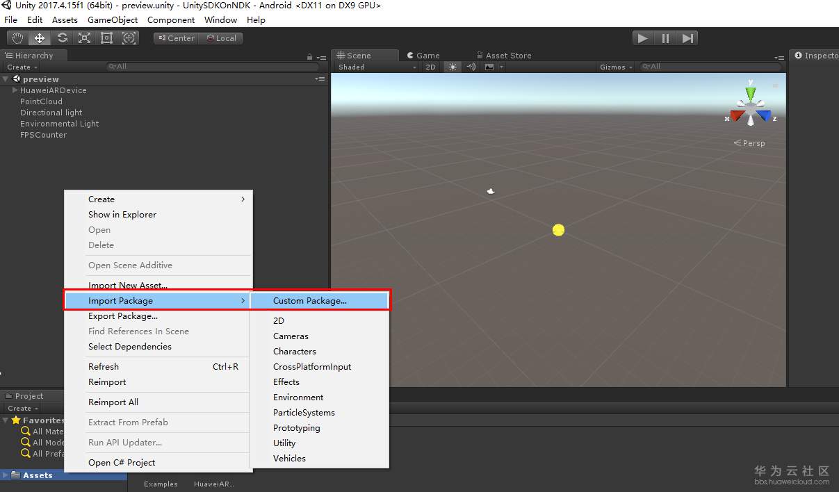

2)   选择Assets->ImportPackage->CustomPackage,如图1所示:
图1
3)   选择下载的Huawei_AR_Engine_UnitySDK_v*.unitypackage,在ImportingPackage中,Import所有文件

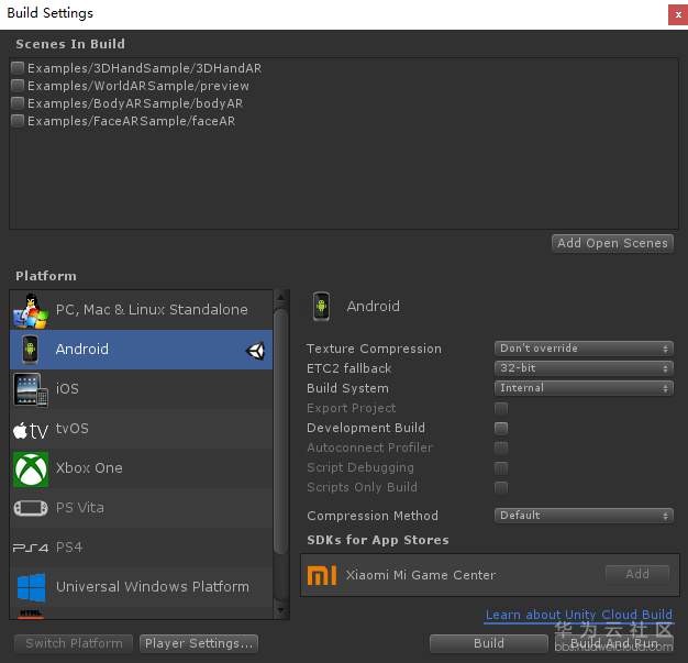

2)打开File->BuildSettings,选择Android并switch Platform
3)在BuildSettings中,点击PlayerSettings,在Inspector中设置合适的companyName和packageName
4)在BuildSettings中点击Build and Run,如图2所示,将自动编译安装到连接的手机上
图2

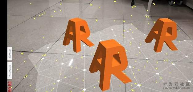

5)打开编译生成的app,确认相机权限后,对准有丰富纹理的平面,缓慢移送手机,识别出平面后,单击平面,即可在单击处放置虚拟物体,效果如图3所示:
图3

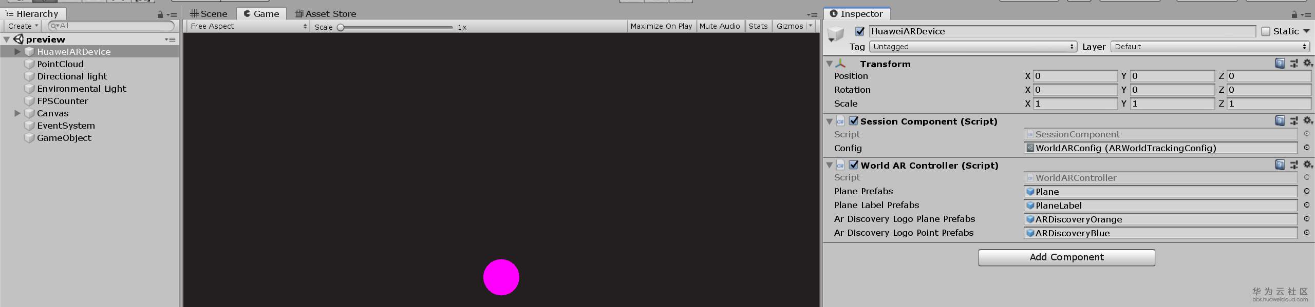

1)在preview场景下,在Hierarchy面板点击HuaweiARDevice,可在Inspector面板看到该对象挂载了一个名为WorldARController脚本,如图4所示:
图4
2)该脚本第三个和第四个选项为Huawei AR Engine识别出平面或点后,点击平面或点即可加载出来的对象
3)我们选择平面识别,将自己的数字形象(可在数字形象上挂载好动作脚本)生成prefab预制体,拖到第三个选项,代替ARDiscoveryOrange

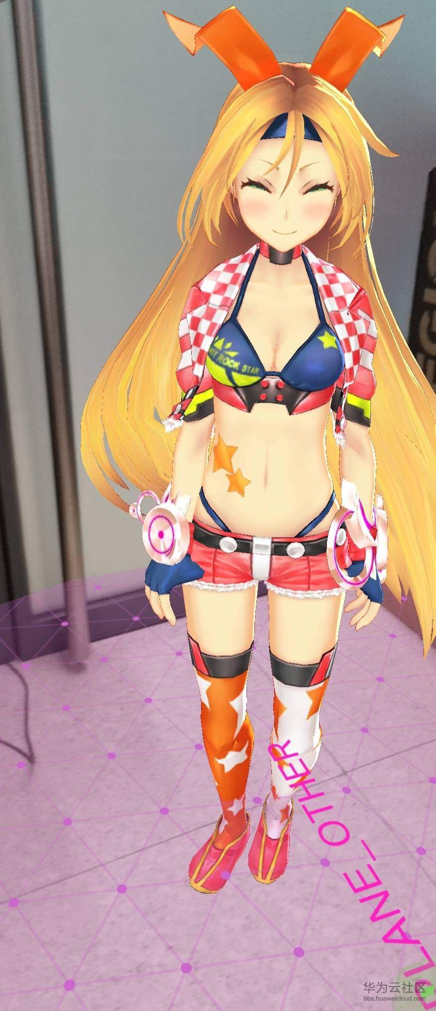

6)保存后,再次生成并运行app,点击识别出来的平面,即可加载数字形象,如图5所示,图中的数字形象为unity chan,可在Unity的Asset Store中免费下载
图5
