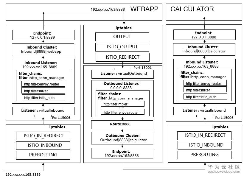

§ istio劫持流量总流程
进流量:
downstream -> iptables -> envoy Inbound -> app
出流量:
app -> iptables -> envoy Outbound -> upstream

§ envoy Inbound处理流量过程
Inbound 流程是将 iptables 拦截到的 downstream 的流量转交给 localhost,与 Pod 内的应用程序容器建立连接。
下面以进入calculator的流量为例子,来分析一下Inbound流程
§ calculator Inbound流程图
(https://upload-images.jianshu.io/upload_images/17125059-73f4b57e4755557f.png?imageMogr2/auto-orient/strip|imageView2/2/w/1240)

§ envoy Outbound处理流量过程
§ webapp outbound流程图
§ outbound配置

改listener的最后一行有个配置 “use_original_dst”: true,表示用原有地址,不进行路由,这样就会转发到0.0.0.0_8888这个监听器上
下面看一下0.0.0.0_8888这个监听器的配置

同理最后有一个envoy.router filter,这个filter中route_config_name:“8888”,所以我们可以找到名为"8888"的Route配置
  • outbound Route

根据Route 8888的配置可以找到outbound cluster
  • outbound cluster

我们会发现这个cluster没有直接的endpoint,因为这是动态资源,
可以通过Pilot的调试接口获取该Cluster的endpoint:
$ curl http://xxx.xxx.xxx.xxx.108:15014/debug/edsz > pilot_eds_dump
最后发现endpoint为192.xxx.xxx.163:8888
然后就把流量转发到calculator服务了
