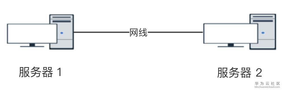

早期 : 联机

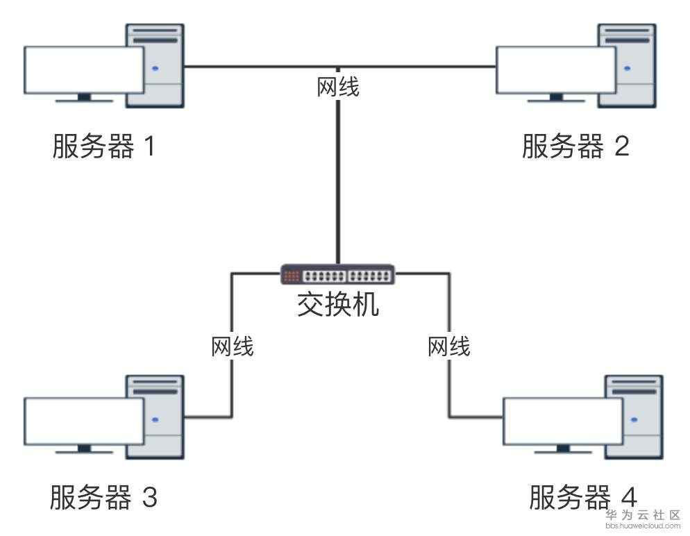

以太网 : 局域网与交换机
1、广播
主机之间“一对所有”的通讯模式,网络对其中每一台主机发出的信号都进行无条件复制并转发,所有主机都可以接收到所有信息(不管你是否需要),由于其不用路径选择,所以其网络成本可以很低廉。有线电视网就是典型的广播型网络,我们的电视机实际上是接受到所有频道的信号,但只将一个频道的信号还原成画面。在数据网络中也允许广播的存在,但其被限制在二层交换机的局域网范围内,禁止广播数据穿过路由器,防止广播数据影响大面积的主机。

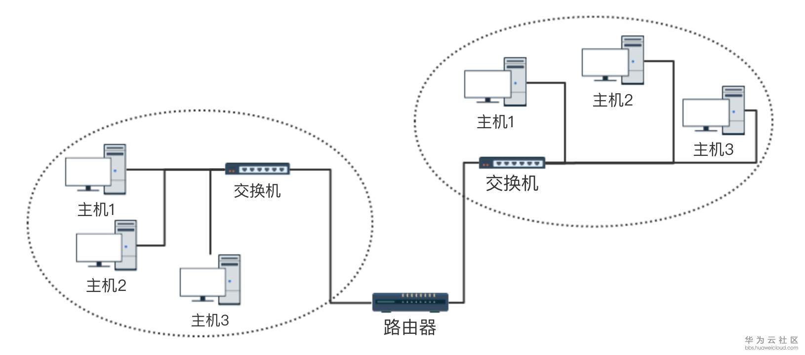

广域网与路由器
1、路由器
路由器(Router),是连接因特网中各局域网、广域网的设备,它会根据信道的情况自动选择和设定路由,以最佳路径,按前后顺序发送信号。 路由器是互联网络的枢纽,"交通警察"。目前路由器已经广泛应用于各行各业,各种不同档次的产品已成为实现各种骨干网内部连接、骨干网间互联和骨干网与互联网互联互通业务的主力军。路由和交换机之间的主要区别就是交换机发生在OSI参考模型第二层(数据链路层),而路由发生在第三层,即网络层。这一区别决定了路由和交换机在移动信息的过程中需使用不同的控制信息,所以说两者实现各自功能的方式是不同的。
  路由器(Router)又称网关设备(Gateway)是用于连接多个逻辑上分开的网络,所谓逻辑网络是代表一个单独的网络或者一个子网。当数据从一个子网传输到另一个子网时,可通过路由器的路由功能来完成。因此,路由器具有判断网络地址和选择IP路径的功能,它能在多网络互联环境中,建立灵活的连接,可用完全不同的数据分组和介质访问方法连接各种子网,路由器只接受源站或其他路由器的信息,属网络层的一种互联设备。
2、局域网
局域网(Local Area Network,LAN)是指在某一区域内由多台计算机互联成的计算机组。一般是方圆几千米以内。局域网可以实现文件管理、应用软件共享、打印机共享、工作组内的日程安排、电子邮件和传真通信服务等功能。局域网是封闭型的,可以由办公室内的两台计算机组成,也可以由一个公司内的上千台计算机组成。

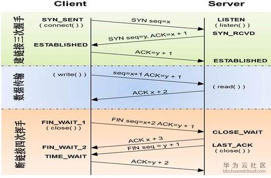

2、TCP协议
当应用程序希望通过 TCP 与另一个应用程序通信时,它会发送一个通信请求。这个请求必须被送到一个确切的地址。在双方“握手”之后,TCP 将在两个应用程序之间建立一个全双工 (full-duplex) 的通信。
这个全双工的通信将占用两个计算机之间的通信线路,直到它被一方或双方关闭为止。
TCP的三次握手
TCP是因特网中的传输层协议,使用三次握手协议建立连接。当主动方发出SYN连接请求后,等待对方回答SYN+ACK[1],并最终对对方的 SYN 执行 ACK 确认。这种建立连接的方法可以防止产生错误的连接。[1]
TCP三次握手的过程如下:
客户端发送SYN(SEQ=x)报文给服务器端,进入SYN_SEND状态。
服务器端收到SYN报文,回应一个SYN (SEQ=y)ACK(ACK=x+1)报文,进入SYN_RECV状态。
客户端收到服务器端的SYN报文,回应一个ACK(ACK=y+1)报文,进入Established状态。
三次握手完成,TCP客户端和服务器端成功地建立连接,可以开始传输数据了。
TCP的四次挥手
建立一个连接需要三次握手,而终止一个连接要经过四次握手,这是由TCP的半关闭(half-close)造成的。
(1) 某个应用进程首先调用close,称该端执行“主动关闭”(active close)。该端的TCP于是发送一个FIN分节,表示数据发送完毕。
(2) 接收到这个FIN的对端执行 “被动关闭”(passive close),这个FIN由TCP确认。
注意:FIN的接收也作为一个文件结束符(end-of-file)传递给接收端应用进程,放在已排队等候该应用进程接收的任何其他数据之后,因为,FIN的接收意味着接收端应用进程在相应连接上再无额外数据可接收。
(3) 一段时间后,接收到这个文件结束符的应用进程将调用close关闭它的套接字。这导致它的TCP也发送一个FIN。
(4) 接收这个最终FIN的原发送端TCP(即执行主动关闭的那一端)确认这个FIN。[1]
既然每个方向都需要一个FIN和一个ACK,因此通常需要4个分节。
注意:
(1) “通常”是指,某些情况下,步骤1的FIN随数据一起发送,另外,步骤2和步骤3发送的分节都出自执行被动关闭那一端,有可能被合并成一个分节。[2]
(2) 在步骤2与步骤3之间,从执行被动关闭一端到执行主动关闭一端流动数据是可能的,这称为“半关闭”(half-close)。
(3) 当一个Unix进程无论自愿地(调用exit或从main函数返回)还是非自愿地(收到一个终止本进程的信号)终止时,所有打开的描述符都被关闭,这也导致仍然打开的任何TCP连接上也发出一个FIN。
无论是客户还是服务器,任何一端都可以执行主动关闭。通常情况是,客户执行主动关闭,但是某些协议,例如,HTTP/1.0却由服务器执行主动关闭。[2]

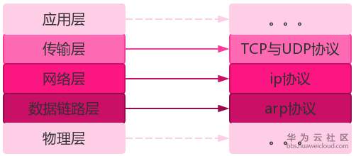

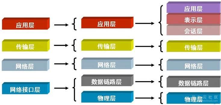

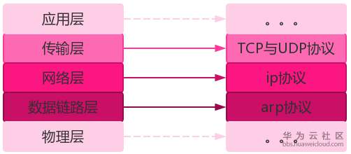

互联网协议与osi模型
互联网协议按照功能不同分为osi七层或tcp/ip五层或tcp/ip四层

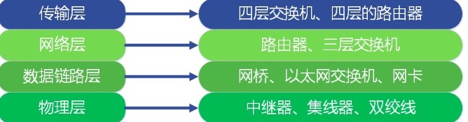

每层运行常见物理设备
每层运行常见的协议
