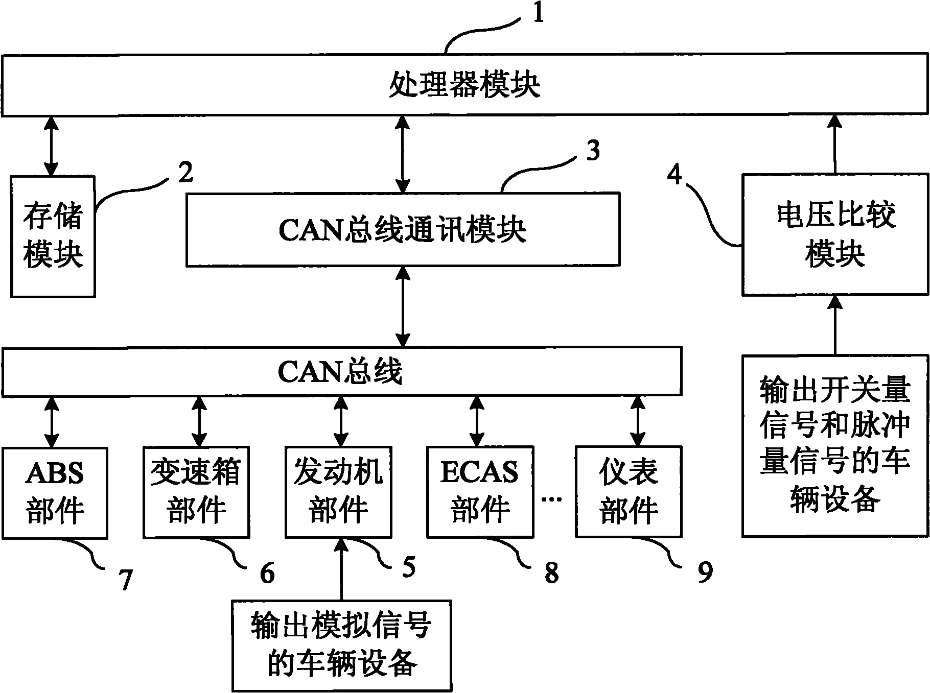

系统由11个网络节点组成,以J1939网络为骨干,集成了现代汽车技术的网络精华。包括LINbus,4G(无线TCP/IP网),RS232等及嵌入式以太网、CANFD等最新技术。汽车的动力部分单元数据是直接通过嵌入式硬件数字仿真技术实现的。包含了:
(1)发动机ECM仿真单元:(节点1)
实现(实际)发动机的总线仿真功能,产生发动机10~20种电控时实参数,模拟汽车发动机的实际运行状态。适合汽车EMC要求。
(2)NMT/车身电控制单元(节点2)
可实现J1939/81规定的网络管理功能和诊断纪录功能,发出报警控制信息,并有16个光电隔离输出接口(50V/500mA)和8个数字信号(传感器)输入接口及4个模拟传感器接口,控制功能可现场编程修改。适合多种汽车EMC开发要求。
(3)缓速器仿真单元:(节点3)
可根据汽车运行状态和车速控制电磁缓速器的驱动接口。
(4)ABS仿真单元:(节点4)
根据汽车网络综合参数控制ABS制动力和启动时间。
(5)AMT仿真单元:(节点5)
根据设计参数可仿真实现变速箱与发动机ECM的通讯。
(6)非对称网桥(节点6)
可实现高速网(动力系统)和低速网(仪表信息电气控制系统)的流量不对称桥接从而保证,总线负载率的安全和电气安全。
(7)LIN BUS 网关(节点7)
实现LIN-BUS传感器、电气控制系统和CAN-BUS系统的互联,并遵从J1939协议。
(8)J1939MFM(节点8)
J1939多功能汽车综合参数仪表(汽车信xi中心),可实现14种汽车运行参数的实时显示(中文LCD),可编程300~5000Km历史车况记录并具备故障报警信息显示功能,适合汽车EMC要求。
(9)J1939汽车远程仪表(节点9)
实现J1939总线式汽车仪表。可适配多种国产或进口汽车仪表总成。
(10)J1939转以太网 SAE14229转J1939(网关节点10)
可实现以太网或与通用计算机连接进入J1939网络,对总线负载率进行统计分析,开放API接口。
(11)J1939运行实时参数记录(节点11)
接入J1939网络可记录20万条运行参数,用于实时分析各ECU单元的运行情况,亦可在实际运行的汽车中测试运行参数,并通过4G网络接入Internet网络环保在线监测服务器,抗电子干扰能力很强,适合汽车EMC及国六要求。
