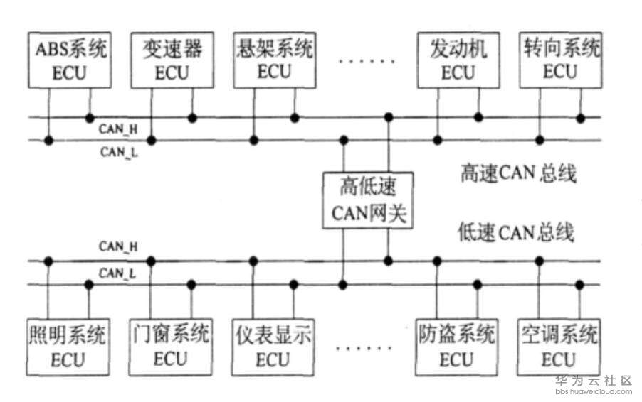

纯电动汽车CAN总线的特点
CAN总线控制单元主要是在不干扰总线数据传输的情况下,对总线上传输的数据进行实时监控,实时记录和实时报警,还提供了离线分析功能在纯电动汽车调试阶段对主控制器主要计算参数进行标定。各个子系统依靠CAN总线传输数据,进行数据交换,实现整个分布式系统的控制功能,为了充分利用总线的带宽,合理分配了8个数据字节的空间,将相关的数据放到一个报文里进行传输,保证数据帧有效信息传输比重。
在纯电动汽车运行过程中,是一些固定的工作状态之间进行切换,一般有停车状态、充电状态、启动状态、运行状态、车辆前进和后退状态、回馈制动状态、机械制动状态、一般故障状态、重大故障状态。纯电动汽车控制系统正是通过CAN总线协议进行通讯和传递参数,将各个分散的节点连成一个闭环系统,把每个节点的特点发挥到最好,在CAN总线技术总有几个关键技术(定位时、总线终端匹配阻抗、CAN驱动器电路设计和DBC应用层协议的设计)这也是CAN调试中的难点。
CAN总线定位时本质上和总线的同步是紧密相关联的,CAN总线系统的收/发双方必须以同步时钟来控制数据的发送和接收。接收端在相当长的数据流中保持位同步。必须要能识别每个二进制位是从什么时候开始的。为此,对于硬件终端的处理能力提出了高处理能力的需求,如果是直接通过4G/5G远程传输到云端,目前行业内可能成熟的产品有速锐得的V81。为保证接收时钟和发送时钟严格一致,采用接收器通过调节器从数据中提出同步信号或者是接收器和发送器统一时钟的方法,CAN总线的定位时在系统位编码/解码时采用自有的方式保证系统同步。
CAN总线的一般按照功能的不同分为几个不同的时段:在预分频倍数确定时,一定波特率的CAN总线系统的同步段就是已经确定下来了,而其他几个时间段是可变的,所以,我们可以发现在位定时配置中可以存在几组不同的参数都可以满足波特率的要求,应用这些参数,系统基本上可以正常运行。但是在这些组的参数中,存在一组最优的,这组最优的配置参数需要根据系统的最大总线长度和总线节点的振荡器容差来确定。
如果要获得一个给定速率下的最大总线长度,就应考虑采样点应该尽可能接近周期的末尾处。如果要使系统中每个节点可以有更大的振荡器容差,则需要在位周期中点附近选择采样点,正是由于振荡器容差和总线长度的矛盾,所以需要我们优化位定时参数,使得系统获得更大的振荡器容差和最大总线长度。
