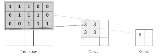

从直观上讲,感受野就是视觉感受区域的大小。在卷积神经网络中,从数学角度看,感受野是CNN中某一层输出结果的一个元素对应输入层的一个映射,即Feature Map上的一个点所对应的输入图上的区域,具体示例如图1.8所示。
图1.8 感受野示例图
如果一个神经元的大小受到上层N×N的神经元区域的影响,那么就可以说该神经元的感受野是N×N,因为它反映了N×N区域的信息。在图1.8Conv2中的像素点为5,是由Conv1的2×2区域计算得来,而该2×2区域,又是由Raw Image中5×5区域计算而来,因此该像素的感受野是5×5。可以看出,感受野越大,得到的全局信息越多。

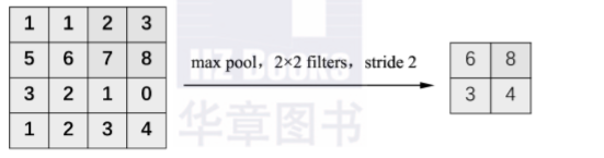

池化作用于图像中不重合的区域(这与卷积操作不同),一般而言池化操作的每个池化窗口都是不重叠的,因此池化窗口的大小等于stride。如图1.9所示,这里的移动步长stride=2,采用一个大小为2×2的池化窗口,Max Pooling是在每一个区域中寻找最大值,最终在原特征图中提取主要特征得到图1.9的右图。
图1.9 最大池化操作示意图
最常见的池化操作为平均池化(Mean Pooling)和最大池化(Max Pooling)。平均池化是计算图像区域所有元素的平均值作为该区域池化后的值,最大池化则是选图像区域中元素的最大值作为该区域池化后的值。
