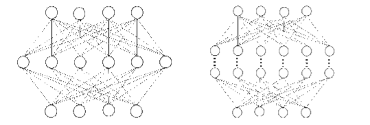

多层感知机(Multi-Layer Perceptron)是由单层感知机推广而来,最主要的特点是有多个神经元层。一般将MLP的第一层称为输入层,中间的层为隐藏层,最后一层为输出层。MLP并没有规定隐藏层的数量,因此可以根据实际处理需求选择合适的隐藏层层数,对于隐藏层和输出层中每层神经元的个数也没有限制。
MLP神经网络结构模型分别为单隐层前馈网络和多层前馈网络,如图1.3和图1.4所示。其中,输入层神经元仅接受外界信息并传递给隐藏层,隐藏层与输出层的神经元对信号进行加工,包含功能神经元。
图1.3 单隐层前馈网络示意图 图1.4 多层前馈网络示意图

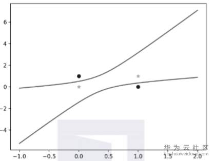

接下来给出基于BP算法的多层感知机解决异或问题的Python实例,例子中对神经元添加非线性输入,使等效的输入维度变大,划分对象不再是线性。代码如下:

结果示意图如图1.5所示。

图1.5 感知机模型解决NOR问题结果示意图
