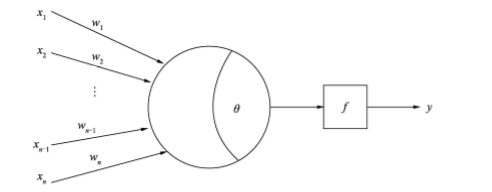

通常情况下感知机指单层人工神经网络,以区别于多层感知机(Multilayer Perceptron)。尽管感知机结构简单,但能够学习并解决较复杂的问题,其结构如图1.1所示。
假设我们有一个n维输入的单层感知机,x1至xn为n维输入向量的各个分量,w1至wn为各个输入分量连接到感知机的权量(或称权值),θ为阈值,f为激活函数(又称为激励函数或传递函数),y为标量输出。理想的激活函数f (·)通常为阶跃函数或者sigmoid函数。感知机的输出是输入向量X与权重向量W求得内积后,经激活函数f所得到的标量:
(1.1)
图1.1 感知机模型

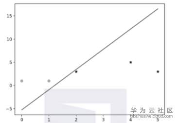

最后分割结果如图1.2所示。

图1.2 感知机模型分割结果示意图
