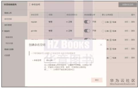

命名空间不能重复,请注意修改命名空间名称,如图2-2所示,可创建名为istio-lab的命名空间。
图2-2 创建命名空间

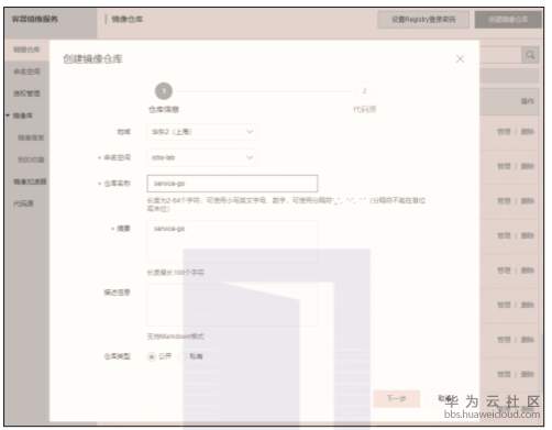

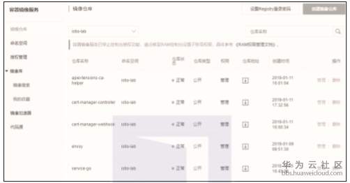

2)创建镜像仓库。
选择命名空间为上个步骤中创建的命名空间,填写要创建的镜像仓库名和简介,如service-go。注意选择仓库类型为公开,如图2-3所示。

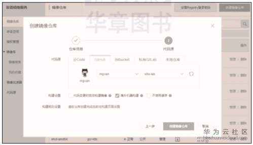

选择已经绑定的GitHub账号和要构建的源码仓库,由于构建时需要访问国外资源,因此勾选使用海外机器构建,并取消“选择代码变更时自动构建镜像”(如果首次使用需要先绑定GitHub账号),如图2-4所示。
图2-3 创建镜像仓库(一)
图2-4 创建镜像仓库(二)

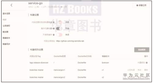

选择“构建”选项卡上的“添加规则”按钮,添加镜像构建规则,如图2-6所示。
图2-6 添加镜像构建规则(二)

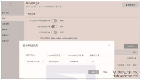

添加如图2-7所示的版本构建规则,实验中会使用两个版本,因此需要创建两个版本的构建规则。
图2-7 添加镜像构建规则(三)

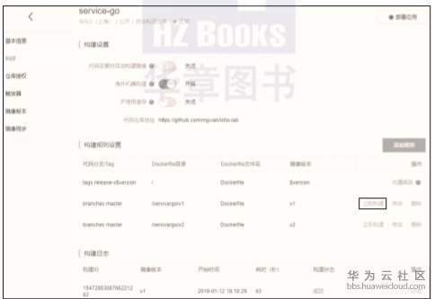

4)构建镜像。
点击“立即构建”按钮开始构建,如果构建失败,可以通过点击日志链接查看构建日志,找出失败原因,如图2-8所示。
图2-8 构建镜像
