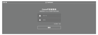

单击运行后,首先是选择语言,然后就需要进行开发者的登录,如图2-1所示。

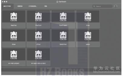

登录后就可以创建项目了,至此即完成了安装工作,如图2-2所示。
图2-1 开发者登录界面
图2-2 启动界面
