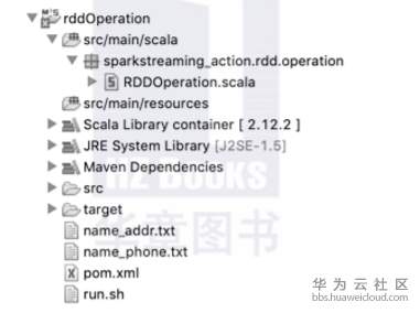

  在配置好依赖项后,新建一个package,命名为sparkstreaming_action.rdd.operation,之后在该包下新建一个Scala Object,命名为RDDOperation,完成后如图3.9所示。
图3.9  Spark RDD操作实例项目图
