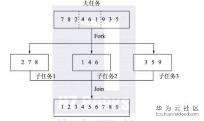

  有一定开发经验的读者应该都使用过多线程,利用多核CPU的并行能力来加快运算速率。在开发并行程序时,我们可以利用类似Fork/Join的框架将一个大的任务切分成细小的任务,每个小任务模块之间是相互独立的,可以并行执行,然后将所有小任务的结果汇总起来,得到最终的结果。
  一个非常好的例子便是归并排序。对整个序列进行排序时,可以将序列切分成多个子序列进行排序,然后将排好序的子序列归并起来得到最终的结果,如图3.1所示。
图3.1  归并排序Fork/Join

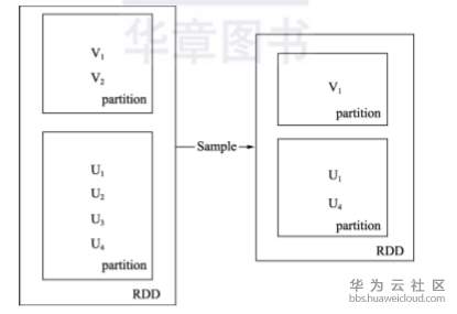

* sample(withReplacement: Boolean, fraction: Double, seed: Long) :RDD[T]=>RDD[T],该函数是一个统计机器学习常用到的抽样函数,将一个RDD内的元素通过用户设定的百分比、随机种子、有放回抽样等进行采样,获取元素组成一个新的RDD。其中,参数withReplacement表示是否放回抽样。
  如图3.2所示,RDD内部每个方框是一个分区。假设需要采样50%的数据,通过sample函数,从V1、V2、U1、U2、U3、U4采样出数据V1、U1和U4,形成新的RDD。

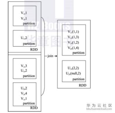

* join(otherDataset, [numTasks]) : (RDD[(K,V)],RDD[(K,W)])=>RDD[(K,(V,W))],返回key值相同的所有匹配对,如图3.3所示。
图3.3  RDD join操作
  将两个RDD内部键值相同的数据,合并成key,pair(value1, value2)的形式。
