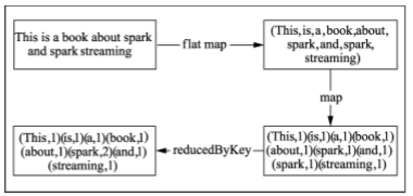

  从文本文件中读入英文句子,对其中的英文单词进行归纳统计,并输出每个英文单词的出现频率,如图2.20所示。
?注:这个看似简单的任务其实在大规模数据处理中是非常实用的,对于词频的统计在舆情分析和自然语言处理等领域都有着广泛的应用,后续章节中我们会利用流式处理Spark Streaminng的方式对数据源进行词频统计。
图2.20  WordFreq_Spark原理图
  首先对原始文本进行一次flatMap(转移操作),展开成类似数组元素的形式存储,之后做一次一对一映射,将每个词映射成为词和它出现的次数构成的二元组,最后做一次reduceByKey操作。这里的Key便是每个词,将多个重复词合并,并将出现次数求和,从而得到每个词在输入文本中的出现频率。下面我们来一步步实现这个Spark文件词频统计程序。

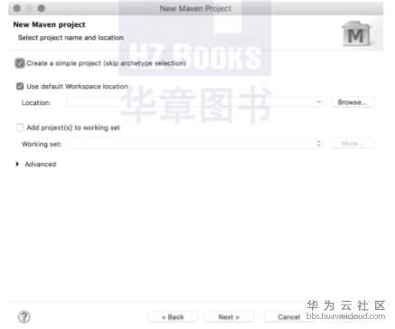

  (1)创建一个Spark词频统计的项目,并跳过archetype项目模板的选择,将项目命名为wordFreqFileSpark,如图2.21所示。
  图2.21  创建基于Maven的Scala项目

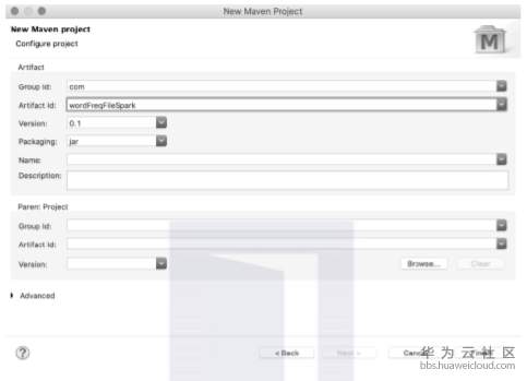

  在随后的界面中对项目的名称、包名及版本号进行简单设置,如图2.22所示。
图2.22  Maven项目设置

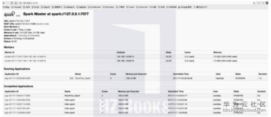

  进入2.3.4节讲解的Spark UI监控界面,如图2.23所示。
图2.23  WordFreq Spark Master监控页面
  在网页最顶端,可以看到整个Spark集群的基本情况,包括Worker数,Core的数量、内存总量及当前状态等内容;再往下可以看到正在运行的程序就是我们刚提交的WordFreq_Spark程序,以及其占用的内存数和核数;最下面可以看到过往的提交历史记录。

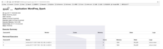

  另外,还可以单击Worker,查看每个Worker的详细运行情况。如图2.24所示,可以看到Worker中Executor的运行情况。
?注:这里我们看到的是Removed Executors,是因为笔者在截图的时候程序已经运行结束,笔者是从历史记录中截取的。
