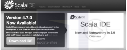

  打开Eclipse官网,我们会发现各种版本的Eclipse,都是针对不同的语言。Eclipse官方做了一些整合优化,其中便有我们需要的Scala Eclipse,我们可以在http://scala-ide.org/上下载。下载界面如图2.7所示。
图2.7  Scala Eclipse下载

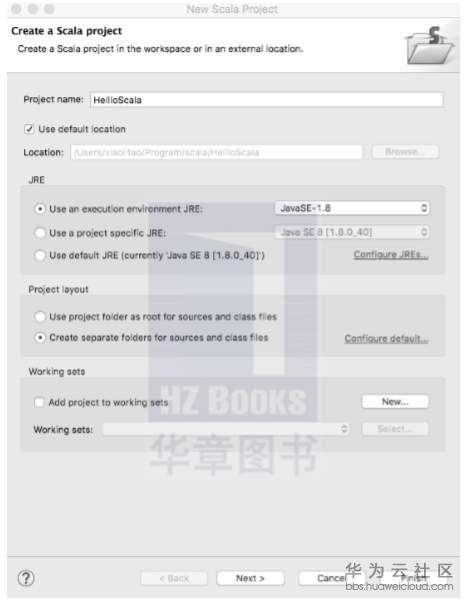

  我们新建一个HellloScala的项目,如图2.9所示。
图2.9  HelloScala项目
  可以指定项目的位置,以及一些其他设置,单击Finish按钮后会得到工程目录,如图2.10所示。

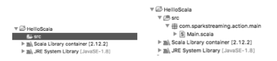

  Scala工程会将Scala和Java的jar库都引用进来,并且提供了一个src目录,我们依照Java的命名习惯新建一个Package和Scala Object,如图2.11所示。
       图2.10  HelloScala工程目录     图2.11  新建Package和Scala Object

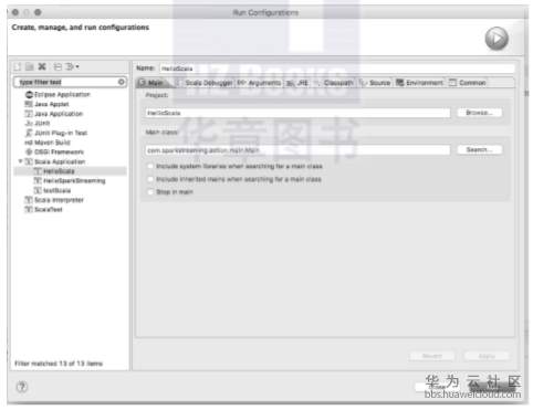

  然后需要配置Scala的编译过程,在Run Configuration中,进行如下配置,如图2.12所示。
图2.12  配置Scala编译运行
  我们需要新建一个Scala Application,然后配置工程目录及工程对应的主类,单击Run按钮便能看到Console中会出现hello scala的字样。
