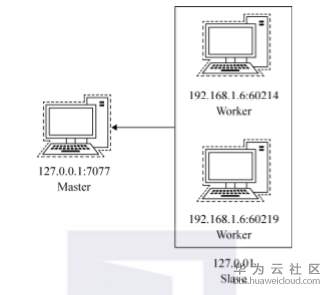

  下面就来修改配置文件,搭建我们自己的集群,用于本书的所有实例。为了方便操作,我们以单一机器来搭建集群,即概念上的Master和Worker节点进行同机部署,而在实际生产环境中,只需要做相应的扩展,添加到集群中即可。集群的架构如图2.5所示。
  我们以单一机器进行同机部署,以本地机器作为Master节点,同时该节点也是我们的Slave节点,并在此节点上启动两个Worker进程,图2.5中所示的两个Worker进程是Spark虚拟分配的两个IP。为了完成整个集群的搭建,我们需要简单配置以log4j.properties、slaves和spark-env.sh三个相关文件。
  图2.5  Spark集群部署

  首先需要配置本地Java、Scala及Spark的安装目录,以上分别配置了其相应的安装路径(大家实际配置时,需要根据自己的实际环境来配置)。其次配置Master节点的IP,由于我们使用单一机器进行部署,所以这里指定的IP为127.0.0.1。之后的配置是针对每一个Worker实例,包含2核和7GB内存,我们这里共配置了两个Worker实例(特别说明的是,根据机器的实际情况进行配置,由于本书用于试验的机器是4核16GB内存,因此这里进行了如上配置)。
