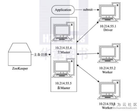

  前面已经介绍了Spark中的基本组件,Standalone模式就是利用Spark自带的Cluster Manager,不需要依赖于其他如Hadoop的服务,除非需要用到HDFS的内容。为了让大家对Spark集群有一个更加直观的感受,按照实际环境中的Spark集群构建,如图2.4所示。
图2.4  Standalone集群框架图示例
  一般在实际生产环境中,由于Master节点起到了资源分配和任务管理的重要角色,如果Master节点出问题会造成整个集群的瘫痪,所以我们会利用ZooKeeper的特性(ZooKeeper是一个分布式的应用程序协调服务,它能够进行配置维护、分布式同步等,我们会在5.1节对ZooKeeper的内容进行更具体的介绍和部署),对Master节点做一个主备切换的容灾处理。另外,图2.4中还包含了一个Driver节点及两个Worker节点。
