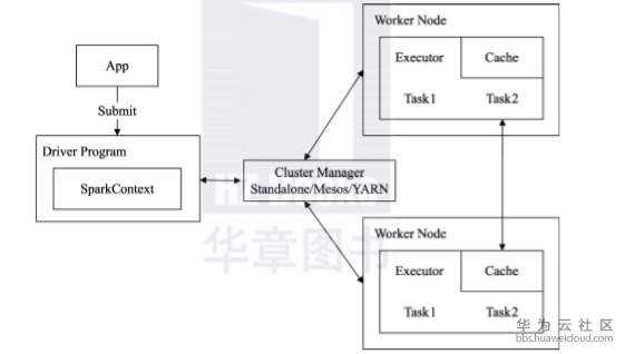

  为了更清楚地讲解Spark中不同的运行模式,我们先对Spark集群的运作方式从整体上进行一个介绍,其中需要清楚几个关键的概念,如图2.2所示。
  图2.2中给出了应用程序在Spark集群中运行时涉及的相关概念。
* Application:提交到Spark集群的应用程序,简称App。
* Driver:执行应用程序中创建SparkContext的main函数的进程,一般在集群的任何节点向集群提交应用程序,就可以将该节点称做Driver节点。
* Cluster manager:即集群管理器,作为Spark集群的“神经中枢”,统筹管理Spark集群的各种资源,包括CPU和内存等,并分配不同服务所需的资源(例如standalone manager即Master、Mesos和Yarn)。
* Master节点:即部署Cluster manager的节点,是一个物理层的概念。
* Worker:任何在集群中运行应用程序的节点,其接收集群管理器的调度安排,为应用程序分配必需的资源,生成Executor,起到桥梁作用。
* Slave节点:即部署Worker的机器节点,每个Slave节点可以有多个Worker进程,是一个物理层的概念。
* Executor:表示应用在Worker节点中进行实际计算的继承,进程会接收切分好的Task任务,并将结果缓存在节点内存和磁盘上。
* Task:被分配到各个Executor的单位工作内容,它是Spark中的最小执行单位,一般来说有多少个Paritition(物理层面的概念,即分支可以理解为将数据划分成不同部分并行处理),就会有多少个Task,每个Task只会处理单一分支上的数据。
* Job:由多个Task的并行计算部分,一般Spark中的action操作(如save、collect,下一章会进一步说明),会生成一个Job。
* Stage:是Job的组成单位,一个Job会切分成多个Stage,Stage彼此之间相互依赖顺序执行,而每个Stage是多个Task的集合,类似map和reduce stage。
图2.2  Spark的不同组件

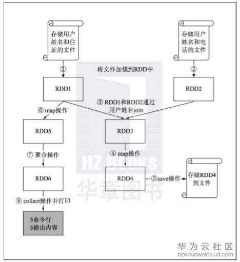

  下面用一个例子来解释Spark应用的过程,以及其中概念的对应关系。假设我们需要做如下所述的事情,如图2.3所示(将在第3章介绍RDD的各类操作,然后在3.8节用一个小实例实现这个例子,读者在学习第3章后可以动手实践该例子)。
  (1)将一个包含人名和地址的文件加载到RDD1中。
  (2)将一个包含人名和电话的文件加载到RDD2中。
  (3)通过name来拼接(join)RDD1和RDD2,生成RDD3。
  (4)在RDD3上做映射(map),给每个人生成一个HTML展示卡作为RDD4。
  (5)将RDD4保存到文件中。
  (6)在RDD1上做映射(map),从每个地址中提取邮编,结果生成RDD5。
  (7)在RDD5上做聚合,计算出每个邮编地区中生活的人数,结果生成RDD6。
  (8)收集(collect)RDD6,并且将这些统计结果输出到stdout。
图2.3  以概念解释例子
  图2.3中第①、②、⑤、⑧步涉及输入和输出操作,其余是对RDD的操作(数字①~⑧对应上面所述的8个步骤)。以这个例子为参考,接下来解释Driver program、Job和Stage这几个概念。
* Driver program是全部的代码,运行所有的8个步骤。
* 第⑤步中的save和第⑧步中的collect都会产生Spark Job。Spark中每个action对应着一个Job,注意Transformation不会产生Job。
* 其他几步(①、②、③、④、⑥、⑦)被Spark组织成多个Stages,每个Job则是一些Stage序列的结果。对于一些简单的场景,一个Job可以只有一个Stage。但是对于数据重分区的需求(比如第③步中的join),或者任何破坏数据局域性的事件,通常会产生更多的Stage。可以将Stage看作能够产生中间结果的计算,这种计算可以被持久化,比如可以把RDD1持久化来避免重复计算。
  以上3个概念解释了某个程序运行时被拆分的逻辑。相比之下,Task是一个特定的数据片段,在指定的Executor上运行,并且可以跨越某个特定的Stage。
