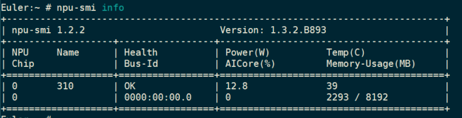

1.使用npu-smi info查看芯片的硬件信息和当前驱动版本信息。

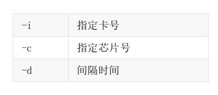

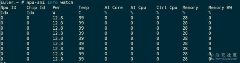

2.使用npu-smi info watch 命令可循环打印芯片的温度、AI Core占用率、AI Cpu占用率、Ctrl Cpu占用率、内存使用率、内存带宽占用率等信息。
使用npu-smi info watch -h可以查看该命令的详细参数,常用参数如下:

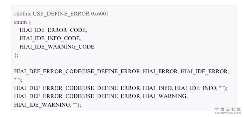

日志是分析定位问题的最好手段,在matrix框架中,用户需要定义自己的日志级别,这样框架会将日志收集存放到/var/dlog中。
在Host侧和Device侧的公共头文件中如下定义即可:
注意:系统的默认日志级别为ERROR,不建议修改日志级别,会占用大量的带宽资源和Ctrl Cpu资源,建议直接打ERROR级别的日志。

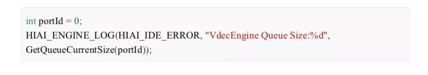

Matrix框架中的每一个Engine都有一个队列用于缓存数据,默认大小为200,上一个engine调用SendData接口后,数据会发送到该队列中,然后HIAI_IMPL_ENGINE_PROCESS函数会从中取数据进行运算,当计算速度比SendData慢时,该队列会出现堆积的情况。
在每个Engine的HIAI_IMPL_ENGINE_PROCESS函数中,添加以下内容,便可以打印该Engine对应接收端口的队列长度:

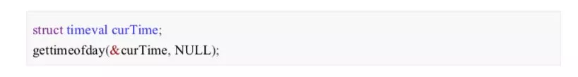

统计关键操作的耗时,可以使用以下方法获取当前时间:
统计关键函数的调用时间差,并使用HIAI_ENGINE_LOG打印耗时
注意:时间统计请在同侧进行,不要跨侧进行时间统计。
