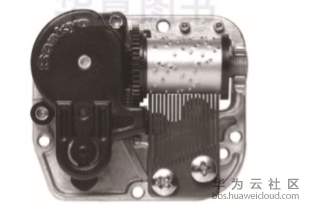

打个形象的比喻,这种大规模定制1.0就像一个能工巧匠制作的八音盒,在一个金属滚筒的表面上,根据乐谱,十分精密地焊上表面凸起的焊点。然后让滚筒按照恒定的转速,在精确的时间和位置上拨动下方的金属细条,发出美妙的声音(见图2-35)。这种发音的方式整齐、划一、可重复,但实现一套曲目的过程同时也很僵化和漫长。
图2-35 八音盒的原理

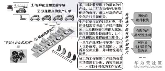

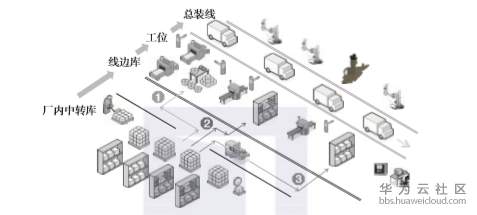

八音盒的原理其实与目前大规模定制1.0下的汽车生产如出一辙。如图2-36所示,客户可以在订单中配置自己想要的车辆。每一张订单对应一个客户的定制车辆。这些订单在生产之前要进行精确的排序,然后在生产线上按照顺序依次移动。而反映客户定制要求的零部件也会按照订单的顺序,提前运送到生产线上,然后依次被装到车辆上,其顺序与事先安排的顺序一模一样。
这种生产方式存在明显的缺陷,具体原因如下。
生产线上各道工序的布置是固定的,车辆必须在这些工序之间依次移动。如果客户所要的定制化车辆需要有特殊的工序,则难以对生产线进行调整并加以满足。
生产订单和客户的订单之间是一一对应的关系,其排序需要考虑生产线的节拍平衡,以及供应商的供货能力。排序计划需要提前与供应商进行沟通。一旦生产订单顺序发生异常变化,就需要有一定的缓冲时间和缓冲库存来进行调整。
员工的工作内容机械单一,缺乏参与感和创造力。
总的来说,大规模定制1.0带来的是高成本下的有限定制能力(固化的硬件投资、有限的产品配置选项、对外界执行误差的低容忍)。到目前为止,制造工艺(包括加工顺序和路线、工作中心分配等)始终是作为固化的前提条件,限制了大规模定制生产进一步提高柔性和降低成本的可能。
图2-36 大规模定制1.0存在的缺陷

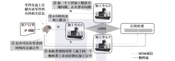

图2-37形象地展示了智能工厂中使用CPS技术后的全新生产方法。在这里,被加工的产品可以被看成是一种CPS(称之为“智能产品”),可以被唯一地加以标识,可以在任何时间和地点被定位,并像一个具有“智能”的人一样,知道自己的历史、当前的状态,以及为了实现目标准备可以备选的加工路线。工厂里的嵌入式制造系统也可以被看成是一种CPS(称之为“智能设备”),不仅在企业内部实现垂直的网络连接,而且还在跨企业的价值网络之间实现水平的连接,从而实现实时的管理——让订单从下单的那一刻起,一直到对外交付。通过智能产品与智能设备、智能设备与智能设备之间的协商,动态地确定出一条加工路线。这种基于CPS理论的生产系统称为信息物理生产系统(Cyber Physical Production System,CPPS)。
图2-37 信息物理生产系统(CPPS)的生产运行

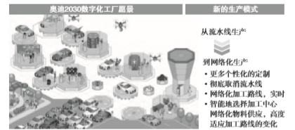

以德国奥迪汽车为例。对于未来基于CPPS的生产,奥迪有着自己的愿景。如图2-38所示是奥迪对2030年的未来数字化工厂的诠释——传统的生产流水线已经不存在了,零部件通过无人机在车间里进行传递,客户通过三维扫描获得身体尺寸以定制座椅,工人与机器人协同工作,车身零部件由3D打印机打印,汽车以自动驾驶的方式驶离装配线。在本书后面的章节里,我们会详细介绍奥迪在这一项目上的最新进展。
图2-38 奥迪对未来数字化工厂的设想
