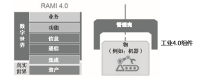

在RAMI4.0的三维坐标轴中,最能体现工业4.0精髓的就是第三个轴。在它的六个层级中,我们可以将CPS划分为两大部分:一是物理世界中的“资产”和一部分的“集成”;二是数字世界中的“业务”、“功能”、“信息”、“通信”和一部分的“集成”。我们将数字世界部分称为“管理壳”(Administration Shell),它由CPS的整个数字部分构成。与“管理壳”对应的就是物理世界部分,由整个CPS的实物部分构成,称之为“物”(Thing)——也就是说:CPS =“管理壳” + “物”。
图2-27 第三个轴是系统架构的分层,分为“业务–功能–信息–通信–集成–资产”
“管理壳”和“物”的分离是RAMI4.0的精髓之一,它为整个工业4.0的系统架构奠定了重要的基础。我们可以设想,在工业4.0的系统中,无论是产品还是设备,每一个“物”在某一个时间点都对应有一个“管理壳”。随着时间的推移,当产品移动到另一台设备,或者离开工厂进入消费和使用环节,无论这个“物”是否有实质上的材料或装配或性质上的改变,它的“业务”“功能”“信息”“通信”等一定都发生了改变,这个“物”就会对应于另一个“管理壳”。所以,一个“物”可以对应多个“管理壳”。同样的,“物”既可以是一个最小的资产,也可以是多个资产的组合。如图3-28所示,“管理壳”作为与物对应的数字部分,既可以集中部署在云端,也可以部署在“物”上,这与嵌入式系统或今天流行的边缘计算等概念十分吻合。

图2-28 工业4.0标准将CPS的数字化部分抽取出来,称之为“管理壳”

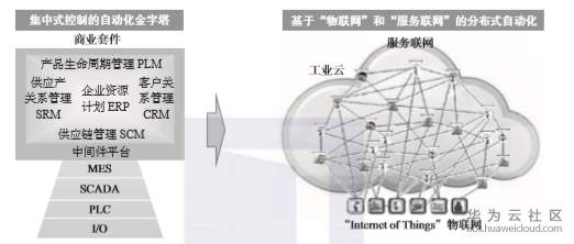

自动化金字塔固定等级划分的消失并不意味着各个层面上的系统变得多余,它更多的是让不同的层面实现无缝连接,以达到工业4.0所提出的要求。实际上,不仅是ERP与MES之间的界限会更加模糊,在IT/OT融合的大背景下,ERP、MES、SCADA和PLC之间的界限也会逐渐模糊。最终,这些系统的功能会形成云端的多个服务节点(“管理壳”),相互之间可以柔性地组合、通信和交互,从而实现更加灵活的制造流程(如图2-31所示)。

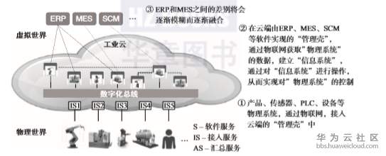

在实现这一目标的很长一段时间里,ERP、MES、SCM等应用作为商品化软件仍将存在。在目前阶段,一个比较现实的方案是在私有云或公有云的平台上搭建虚拟世界中的智能工厂系统,将ERP、MES、SCM等软件提供的功能,按照服务的颗粒度进行组合,并通过统一的制造服务总线,供物理世界中的设备和人员接入——这就是如图2-32所示的基于云计算的面向制造行业的新一代系统架构。在图2-32中标明的制造服务总线就是本书后面章节里要谈到的数字化双胞胎网络。
图2-31 基于“物联网”和“服务联网”的分布式自动化,是集中式控制的自动化金字塔转型的终极阶段
图2-32 在目前阶段,搭建数字化架构的第一步是“上云”,利用云端的ERP/MES/SCM打造面向制造的新一代系统架构

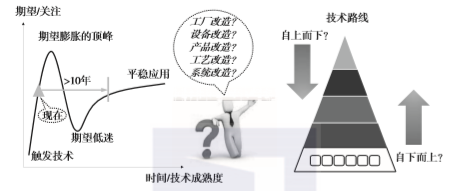

如图2-33所示,对于任何一个新技术来说,前期都会面临一个相对尴尬的时期——人们对其期望的高速膨胀,而技术的发展则仍处于相对不成熟的阶段。“集中式生产自动化金字塔”从建立到打破,再到建立分布式云端结构,需要仔细考虑其中的技术路线和策略——“自上而下”,还是“自下而上”,或者是两者兼备?
图2-33 实现新一代架构的两种技术路线需要经过仔细的考虑
按照目前软件行业的发展趋势,ERP、SCM乃至MES的SaaS化都是自上而下朝着未来的“服务联网”方向发展的一股力量。而按照目前工业界的发展趋势,围绕着设备、PLC和传感器进行数据采集和汇总,在云端开发各种工业App,则是自下而上朝着未来的“服务联网”方向的另外一股力量。对于这两股力量所分别代表的两种技术路线,企业需要进行仔细的研究和斟酌。
