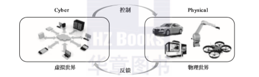

图2-21给出了一个典型的CPS结构。我们可以将CPS抽象为“感”“连”
“知”“控”四个字。其具体含义如下。
“感”是指多传感器协同感知物理世界的状态。
“连”是指连接虚拟世界与物理世界的各种对象。
“知”是指通过对感知数据的认知和推理,正确、深入地认知物理世界。
“控”是指根据认知结果,确定控制策略,发送控制指令,指挥各执行器协同控制物理世界。
图2-21 CPS打通了物理世界与虚拟世界的交互

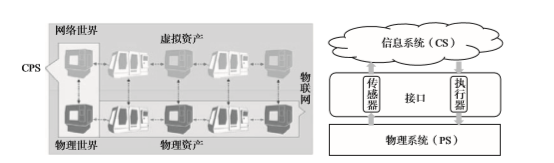

事实上,CPS并不是一个很容易理解的概念。从英文的角度,cyber和physical是两个形容词,system是名词,因此不少人会认为CPS是一个“网络的物理的系统”,看起来似乎有些矛盾。但实际上,如果把CPS理解为“CS + PS”,也就是“Cyber System + Physical System”,即“信息系统加上物理系统”,就容易理解了。在制造行业,物理系统(PS)通常是指物理世界中的物理资产,它们通过物联网与网络世界中的虚拟资产相映射,即与网络双胞胎或网络映像,或者说是信息系统(CS)相映射。这样一对相互映射、相互映像的物理系统和信息系统的组合,就被称为CPS。在图2-22中,CPS的物理部分通过传感器,与网络部分实现了数据相连;网络部分通过执行器,促使物理部分做出改变。细心的读者不难发现,CPS的概念与今天流行的数字化双胞胎具有极强的关系性。
图2-22 信息物理系统(CPS)实际上是“物理系统(PS)”+“信息系统(CS)”的组合

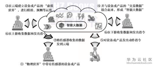

CPS在实际中的应用已经形成了一种范式(也就是整个行业所共同接受的技术方式),为工业4.0在制造业的应用奠定了基础。如图2-23所示,以制造行业的工厂为例,“物理世界”中的设备或产品被附上了多种传感器,它们将收集到的数据发送到云端。在云端,建立起设备或产品的“虚拟世界”,对设备和产品进行模拟、预测等运算。由于传感器发来的数据量通常很大,无疑这属于大数据的范畴。当然,在云端可以利用的数据往往不仅仅局限于这些传感器数据,同时也要与设备或产品的“交易数据”混合起来,形成“智能大数据”,并据此做出更加全面、及时的决策,由此对设备或产品发出动作指令。与此同时,这种数据收集不仅仅局限于工厂内部,工厂的上下游也会收集数据、发出指令,从而推动整个工厂及其上下游的运行。
图2-23 CPS的应用使工业4.0为制造业的数字化转型提供了新的创新范式
