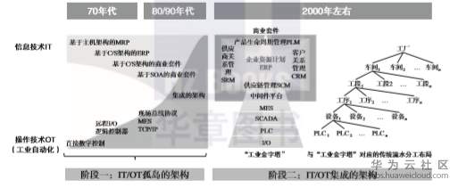

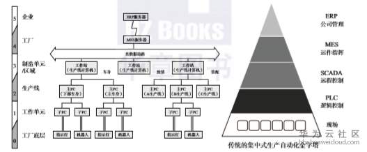

在工业3.0时代,企业在制造领域广泛采用的是福特制流水生产线。与这种生产线的结构相对应,制造执行系统(Manufacturing Execution System,MES)也是按照生产线的布局和硬件的配备而实现的静态系统——这是一种典型的“集中式生产自动化金字塔”(见图2-11)。
图2-11 工业3.0时代对应的IT架构是一种“集中式生产自动化金字塔”,它是固定工艺的流水线生产方式在IT系统中的映射
在这种金字塔架构下,信息流沿着自上而下的方向,从ERP向MES,再向下面的数据采集与监视控制系统(Supervisory Control And Data Acquisition,SCADA),乃至可编程逻辑控制器(Programmable Logic Controller,PLC)进行流动。其特点具体如下。
上层:总是发起通信(作为客户端)。
下层:应答(作为服务器)。
数据传输依赖于多道转换,从“电气信号”到“数据”到“功能”再到“服务”。
应该说,这种金字塔形的集中控制架构是2000年左右工业3.0的产物(见图2-12)。实际上,正如第1章所提到的,从20世纪70年代开始,计算机技术和通信技术在制造企业中的应用就被分为两条主线——信息技术(Information Technology,IT)和运营技术(Operation Technology,OT)分别发展。IT的发展经过了主机应用、ERP诞生和ERP各个模块成熟、互联网等阶段。OT的发展经过了直接数字控制(Direct Digit Control,DDC)、远程I/O、现场总线协议等阶段。这一阶段被称为“IT/OT孤岛的架构”。到了2000年左右,出现了IT与OT集成的架构,即金字塔形的分层架构。在这个架构中,上下层之间实现了数据的交换、传递和集成。这种集成架构从2000年左右成型发展到今天,围绕着ERP又出现了一系列LoB应用,组成了完整的商务套件。与此同时,以ERP为核心的商务套件与MES之间的接口也开始提上议事日程。
图2-12 金字塔型的集中控制架构作为工业3.0的代表在2000年左右已经定型

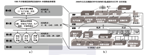

1995年,国际自动化学会(International Society of Automation,ISA)召开了第一次会议,启动了以ERP为代表的企业系统和以MES为代表的控制系统之间的集成,目的是在ERP与MES实现接口的时候减少成本、降低风险和失误,这套标准称为ISA-95。如图2-13a所示,ISA-95标准委员会将标准分为5个部分,分别集中在ERP与MES的接口,以及MES内部的制造操作功能上。
尽管ISA-95标准的制定花费了较长的一段时间,但是在2000年左右,在汽车行业,ERP与MES的集成化系统就已经达到比较成熟的水平。如图2-13b所示,无论是处理销售的ERP还是编制生产计划的SCM,以及执行生产计划并反馈的MES,在汽车行业里都早已经成为标准,并在2000年左右在全行业得到实施和推广。传统的集中式金字塔架构在汽车行业得到了巅峰式应用。
图2-13 ISA-95标准和ERP/SCM/MES的集成系统
