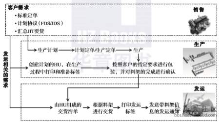

如图2-7所示,以汽车零部件行业为例,大多数企业进入“计算机化”阶段的原因是,在汽车零部件行业,有一些专有的业务流程必须要使用计算机加以处理。在销售领域,整车厂对供应商的要货指令有专门的格式,需要用计算机系统进行记录和转换;在生产领域,需要将对不同整车厂的供货要求汇总并转化为生产计划,并对生产过程进行跟踪和记录;在发运领域,需要根据整车厂的物流要求进行包装和运输。大多数零部件供应商的信息化都是从这几个业务流程开始的。
图2-7 以汽车零部件供应商为例的“计算机化”阶段
