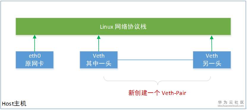

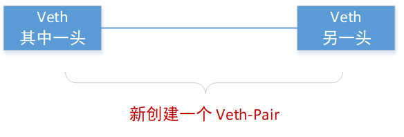

Veth是Linux中一种虚拟出来的网络设备,veth设备总是成对出现,所以一般也叫veth-pair。其作用是反转数据流方向。
例如:如果v-a和v-b是一对veth设备,v-a收到的数据会从v-b发出。相反,v-b收到的数据会从v-a发出。其实说白了,Veth就是一根“网线”,你从一头发数据,当然就从另一头收到数据了。网线的作用不就是这个么,veth也一样,把数据通过一头“复制”到另一头。
由于veth的“网线”特性,它常常充当着一个桥梁,连接着各种虚拟网络设备。常见用途是连接两个netwok namespace,或者连接Linux-Bridge、OVS 之类的。
Ps:veth的2头都直接连着网络协议栈,所以你创建一个veth对,主机上就会多2个网卡。

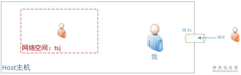

2.1      首先创造新空间:
ip netns add tsj
这样就创造了一个新的“网络空间”,可以通过
ip netns list
命令查看,确实有了一个新的ns空间了:
tsj
 但是这个时候,咱们还缺少与这个空间进行交互的通道,光有空间,没有入口。

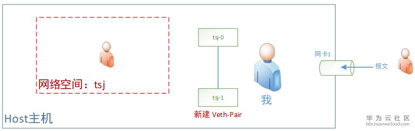

2.2      然后创造网线:
接着让我们来创造一根Veth牌网线:
命令格式是:ip link add 【网线一头名字】 type veth peer name 【网线另一头名字】
所以如下:
ip link add tsj-0 type veth peer name tsj-1

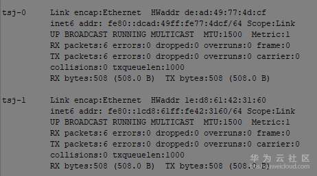

2.3      网线生效:
ifconfig tsj-0 up
ifconfig tsj-1 up
(或者:ip link set tsj-0 up,看过以前的ip命令课程的,就知道这2种命令效果是一样的)
这个时候可以通过ifconfig看到这2个网卡了。

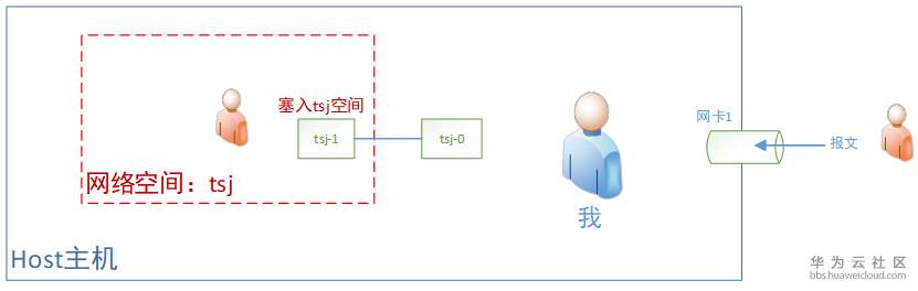

2.4      网线一头伸入到新建的空间
使用以下命令:
ip link set tsj-1 netns tsj
将“tsj-1”的网线头子,放入“tsj”这个虚拟空间中。
注意,网线还有一头“tsj-0”仍然在Host主机空间中的。

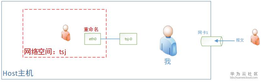

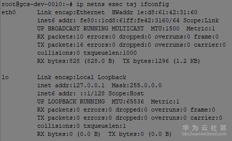

2.5      把网卡命名为 eth0
重命名网卡:
ip netns exec tsj ip link set tsj-1 name eth0
然后把这个网线头子生效一下:
ip netns exec tsj ip link set eth0 up
ip netns exec tsj ip link set lo up(顺便把local网卡也生效了)
查询结果,可以看到新建的虚拟网络空间里面,有一种比较熟悉的感觉。

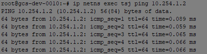

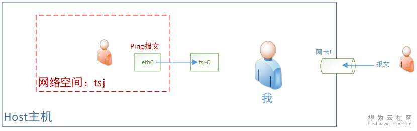

OK,当前大家IP都配置好了。现在我们来测试一下连通性。从网络空间,ping 主机空间。
2.7      验证连通性

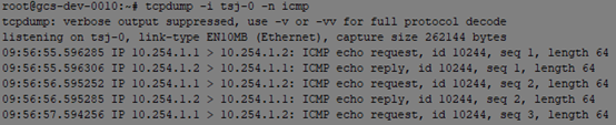

Host主机这边先监听(新开一个窗口):
tcpdump -i tsj-0 -n icmp
新建空间里面,发起ping:
ip netns exec tsj ping 10.254.1.2
可以看到两边的效果,新建空间里面:(发出ping报文)
主机空间里面:(对Host主机来说,是收到新报文)

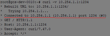

3.1      在新空间中启动软件
这里我们在新创建的tsj空间中,启动一个nc服务器。
ip netns exec tsj nc -lp 1234
上面表示启动一个nc的web服务器,监听在1234端口。
这个时候,咱们给它发请求:
curl -v 10.254.1.1:1234
可以正常的访问

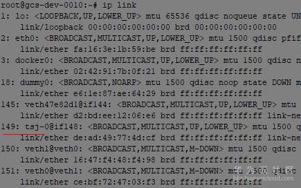

可以看到对端的index的149。这个时候主机上面敲:
ip link list
可看到idnex为 149 的网卡具体是哪个。
