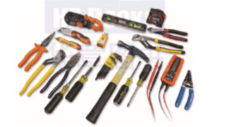

假设你有一张工具图片,如图1-22所示。
图1-22 工具图片
和往常一样,我们把图片加载到矩阵中。

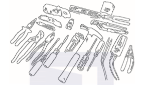

输出的图片如图1-23所示。
图1-23 Canny工具
为了保护眼睛、节省打印机油墨和树木资源,有些时候把矩阵中的白色变成黑色、黑色变成白色会让物体更容易辨认。反色操作可以通过Core类中的bitwise_not函数实现。
图1-24 反色的Canny工具
