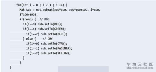

我们把颜色都设置好了,现在使用这些对象来创建一个包含所有颜色的矩阵。接下来的setColors方法把输入的矩阵中的一行填充为主颜色RGB或补充色CMY。
我们来看一下如何使用setTo将子矩阵设置为给定的Scalar颜色。
接下来,我们创建一个包含三个颜色通道的矩阵,并且填充它的第一行和第二行。
结果是一个包含两行的矩阵,如图1-18所示,每一行都包含不同颜色的子矩阵。

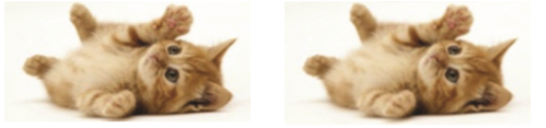

从图片子矩阵生成矩阵
颜色很棒,但是你也许更希望能处理图像。第二个例子介绍如何使用图像填充子矩阵。
首先创建一个大小为200×200的矩阵和两个子矩阵:一个是主矩阵的上部,一个是主矩阵的下部。
然后加载一个图片以创建另一个小矩阵,并把它的大小调整为上部(或下部)的子矩阵大小。这里会引入Imgproc类中的resize函数。
当然,你可以任意选择其他的图像。这里,假设加载的图像如图1-19所示。
图1-19 充满活力的猫咪
这个猫咪矩阵被复制到上部子矩阵和下部子矩阵。
请注意,之前设置大小的步骤很关键。复制能够成功,是因为小矩阵和子矩阵的大小是完全相同的,因此复制的时候没有出现任何问题。
生成的matofpictures.jpg文件包含两只猫咪,如图1-20所示。
图1-20 两只充满活力的猫咪
