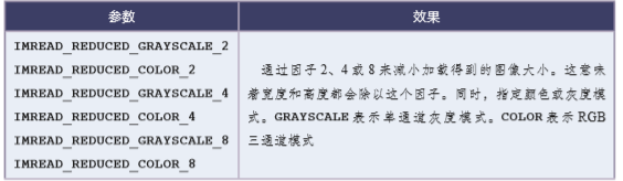

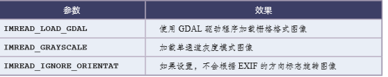

除了使用IMREAD_GRAYSCALE外,还可以向imread函数传递其他选项来得到特定的处理通道和图像深度,其中最有用的如表1-3所示。
表1-3 图像读取选项
图1-10显示了使用REDUCED_COLOR_8加载得到的图像。
